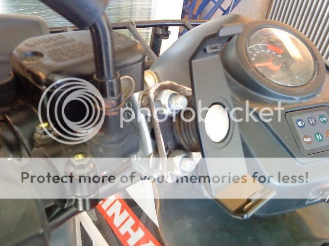

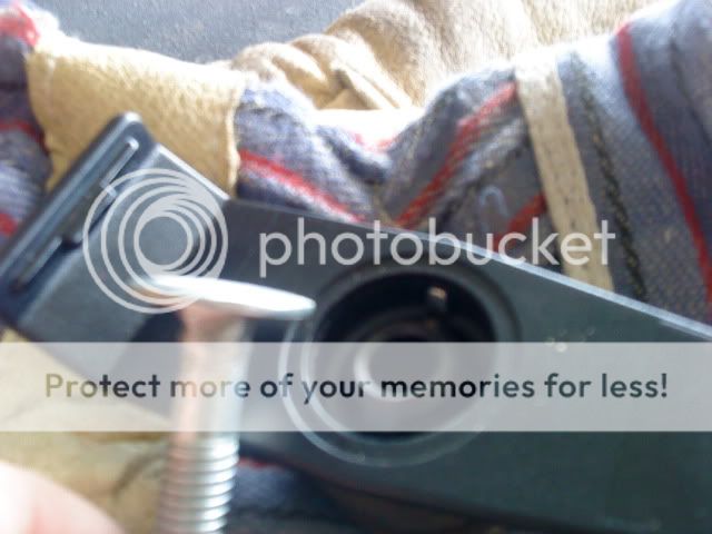

Jag har en garmin 500 som jag modifierat fästet för att få en säkrare (hoppas jag) fastsättning på hjulingen.
Jag tog det vanliga fästet som sitter till sugkoppsfästet, drog isär den i leden. Borrade hål i botten på radien, slipade ner en vagnsbult och satte i ett fäste på styret.
Naturligtvis finns det ju bättre sätt, och bra fästen att köpa. Men nu kan jag ju skruva loss fästet och använda den i bilen till sugkoppsfästet också. Hoppas bara den inte skakar loss, fast jag har inte tänkt att ha den på jämt. Utan mest när man ska ut i vildmarken och grusvägar och känner sig vilse.
