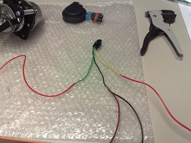

Ni som har kopplat dessa hilfe!
Är det den gula sladden som är halvljuset i park/halv/hel omkopplaren på dresel?
Hur är det tänkt att kopplas gul+jord och grön+jord eller? Jag går direkt från Yammas orginal lampor till Quadlights!

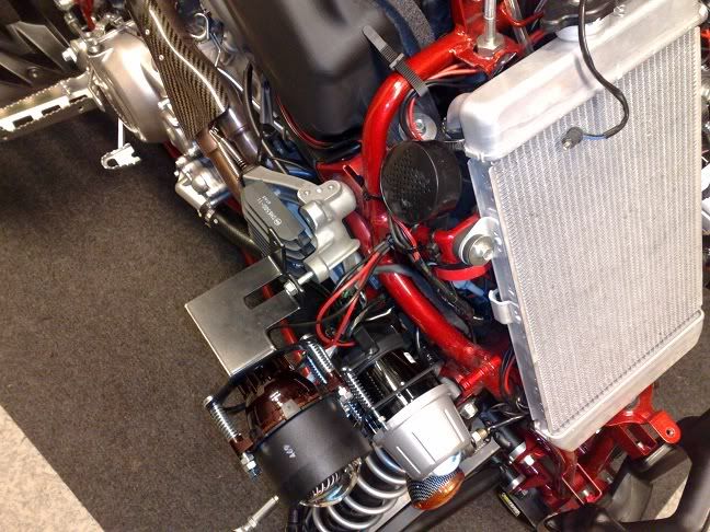

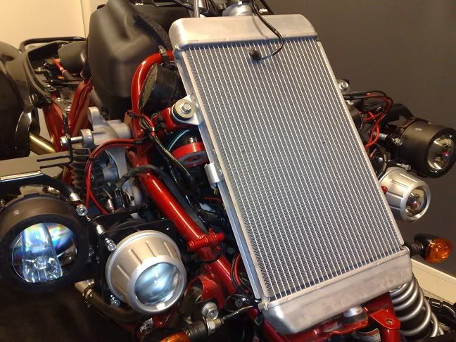

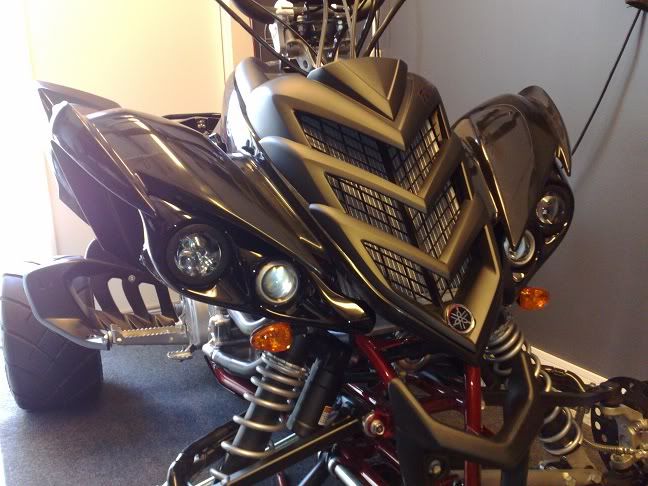

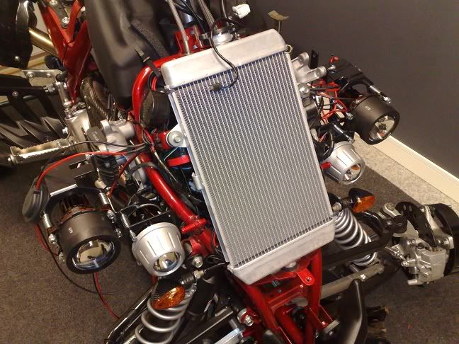

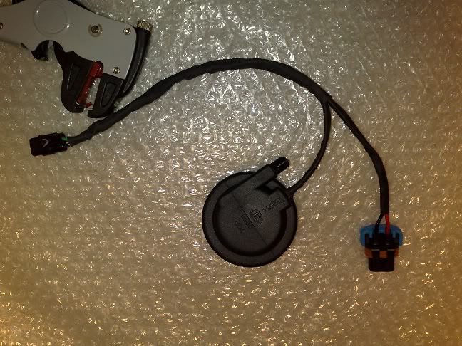

« Svar #6 skrivet: 30 mars 2010 kl. 18:59:10 »
Då var det klart!

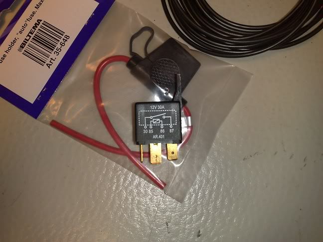

Metod 1
Yamaha/dresel kablar.
Ingen "hit" visst lös det bättre än orginal, men långt ifrån metod 2.
Tillverkade en härva som passade org.kontakten!
Metod 2

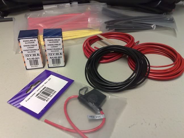

Denna variant var den LAHA tipsade om, tackar för det ()p
Detta behövs. Enkelrelä eller dubbel, säkringshållare, Kabel 2,5 mm²
Jag använde själv 2 enkelrelän, som jag sedan bygla ström/matning från den ena till den andra!
30= +12V "matning från batteriet"
85= Jord
86= Styrström från "kablarna till gamla lyset"
87= +12V till Quadlysena

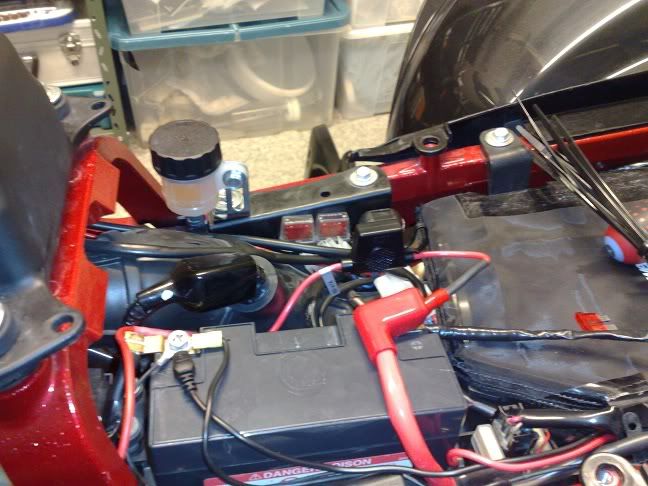

Här satte jag säkringshållaren och drog matningen till vänster sida där jag placerade mina relän!
Jag använde 4 mm² hela den sträckan! Funkar lika bra med 2,5 mm² kabel!
Då är det bara koppla! En sådan ormbunke blev det.

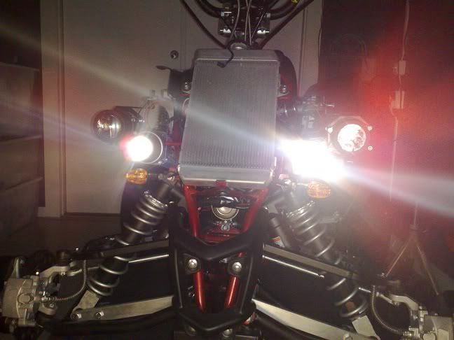

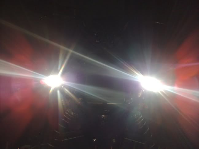

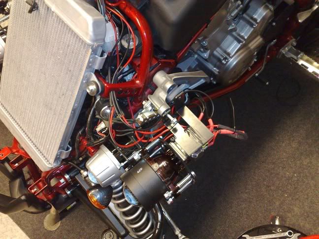

Resterande bilder visar hur jag drog alla kablar och resultat!
Lyser väldigt väldigt bra :)

Är ljusbilden mycket bättre på demdär än original-lamporna? Och är dem bättre än den fula lådan till lampa som sitter på nu?

Såg riktigt bra ut, men jävlar vad kablar det blev  ;D
Blir nog xenon i originallysena sen för mig istället, nån gång..  ()p
Va fan, på vilket håll har du stötdämparna? Tänkte på gasbehållaren?
