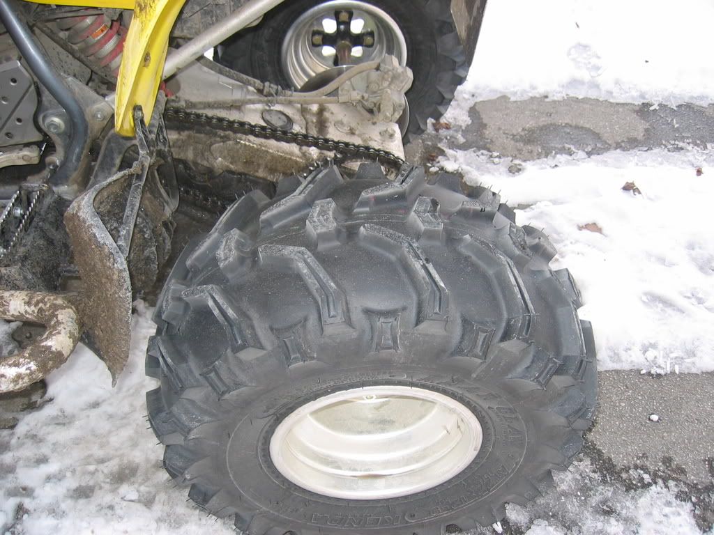

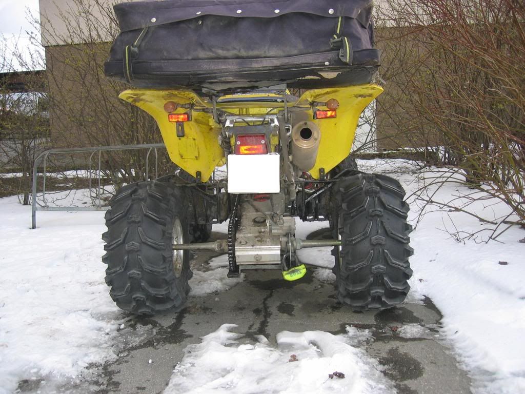

« Svar #7 skrivet: 15 oktober 2009 kl. 18:59:37 »
Hej igen.
Tänkte slänga upp några bilder på däcken jag köpte.
Var lite rädd att jag skulle bli tvungen att ta bort nerfbarsen men dom klarade sig precis  :headbang:

SV: Ler/skogsdäck på quad?
« Svar #8 skrivet: 15 oktober 2009 kl. 20:31:24 »
Härligt oj vad du ska få kul i leran
« Svar #9 skrivet: 16 oktober 2009 kl. 01:47:14 »
Dom bettar nog fint dom däcken Niklas ()p

« Svar #10 skrivet: 16 oktober 2009 kl. 08:12:21 »
Hehe de kommer bli grymt Henke.
Precis Joe bett utav bara helvete  :DV

« Svar #11 skrivet: 16 oktober 2009 kl. 09:01:32 »
Riktigt nice!  ()p
