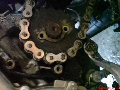

Utloggad bulten_al
  • Antal inlägg: 440
bulten_al
SV: 17taggs framdrev fram på Dinli 450
« Svar #11 skrivet: 5 september 2009 kl. 16:56:21 »
En bild på kompisens 16drev fram,,,,,,,så visst går det.... ()p ()p
« Senast ändrad: 5 september 2009 kl. 16:59:43 av bulten_al »
