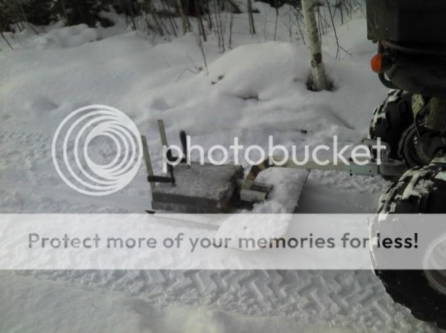

en sån där skulle jag ha med mig jämt, skid sadisterna gör ju spår överallt i skogen, på grusvägar också så det inte går att åka. 2 spår bredvid varandra så man inte kan åka hjuling.

Såg ju helt okej ut. Men som sagt ett par styrlister sitter nog inte fel. ()p

nej, jag måste ju prova mig fram så att den håller sig på plats. Funderar på att använde hjulspåren att styra den med.

blir det inte rakt när du har massa tyngd på ???,annars kan du göra dragstången längre, borde funka bra ()p

Jag provkörde en vända nyss, tyvärr för mkt snö för att kunna prova på sjön. Hittade en skogsväg där dom kört tidigare med fyhjuling, där gick det sådär. För mkt snö där med, så den ville gärna kana ner mot ena hjulspåret. Men där det var lite planare så såg det helt ok ut.
Man får nog testa när snön sjunkit ihop lite, och gärna när det ligger runt nollstrecket.
Jag klämde på ett par cementplattor som tyngd, verkar rätt lagomt.

Kan du inte bygga på ett par "stöd" skidor? en på varje sida som följer hjulspåren?
Som någon sa tidigare, det är nog inte dumt att fylla medarna i släden med betong så de inte bucklar sig om du kör i en sten eller någe annat skit.

Glider den lätt också? Du kanske kanske behöver valla. :D

skulle de inte gå sätta ett platjärn på tvären framför skid spårarna som sopar igen däckspåren! de bästa vore väl att sätta den med bultar så den går att skruva bort när det inte är så mycke snö man ska spåra i!

Jag har inte provat nått mer med släden, förra året blev det för mkt snö. Och nu är det också lite mkt, och inget vidare spårväder här. Är bara lös snö, men det borde väl bli varmare någon dag tycker man.
Har skaffat en bättre dragare, så jag hoppas på bättre skidspår i år. Sen får man väl se om dom där lata ungarna vill provåka något.  :P

Idag blev det att testa spårsläden igen.
Körde med plogen lite nersänkt för att ta bort den mesta snön, för att få hårdare och jämnare spår. Gick bättre än jag trodde!
Blir ju inte lika bra packat som efter skoter, men ungarna tyckte det funkade riktigt bra!
Nu skulle det väl dimpa ner lite snö, men då får man väl göra nya spår. Har ju hela sjön att åka på.  ()p
