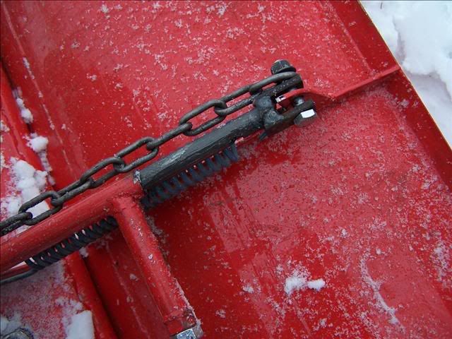

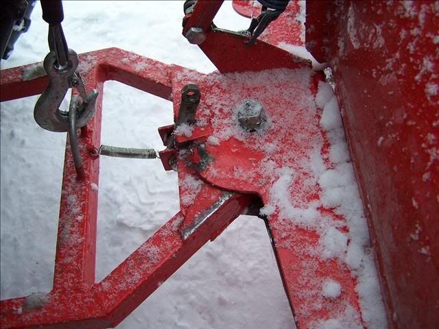

Jag får väl slänga upp lite pix med. Lite synd att vi snor din tråd, men lite inspiration är väl inte fel... Från i våras:
Konstruktionen på svängen verkar vara lite lik din. Jag jackade ur kanten på halvcirkeln och gjorde en spärr som man fäller undan. Anledningen är att jag redan då hade funderingar på att kunna svänga bladet utan att hoppa av maskinen, och det blir lite lättare att koppla en vajer till den här. Det visade sig lite klent, nu har jag uppgraderat till 8 mm plåt i halvcirkeln.
Jag hade provkört ett blad med bara fjäder, men jag tyckte det bara låg och fladdrade. Här är en spärr. Röret på tvären innehåller en fjäderbelastad tapp som hakar i urtaget på stången. Nu löser det bara ut när det verkligen tar stopp.
Pillade lite nu i helgen med svängen på bladet. En fjäder som drar det åt ena hållet, och en beg. bromsvajer till släpkärra kopplad till en spak åt andra hållet. Ska bara ha tag i ett handbromshandtag från en cykel till spärren.
Sen är det bara att vänta på snö...  :roll:
