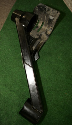

Lite bilder Svingbyte can-am MAX XT 650
För någon vecka sedan måste något ha hänt.
Jag tyckte atv'n kändes lite konstig, spårade lite. Stannade till vid Stenvalls brädgårdar i ett annat ärende,
börjar kolla på bakhjulet o ser då att höger bak pekar aningen inåt????

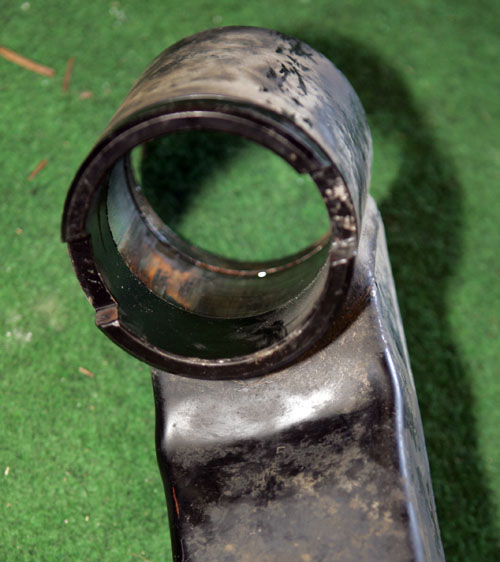

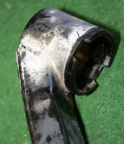

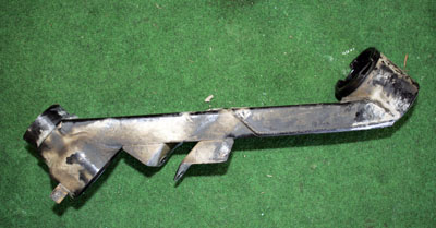

Efter lite mer undersökning så hittar jag en buckla längst in på svingen mot ramen.

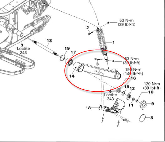

Denna del är den som ska bytas
Nedan en bild på höger sving, trasig
På nästa bilder ser man tydligt hur den är intryck mot infästningen mot torsionsaxeln & ramen

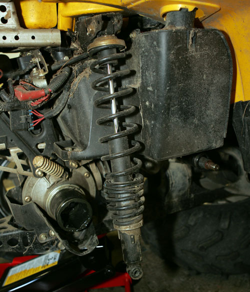

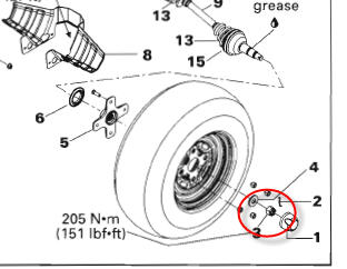

Nu till jobbet att försöka få bort den från atv'n:

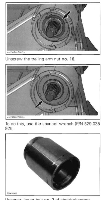

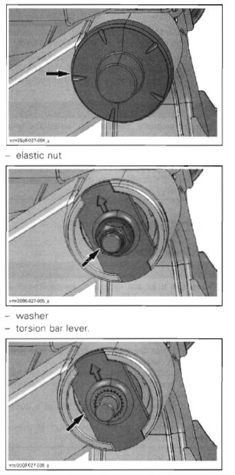

Gummilocket till svingen plockas bort, en "fet" mutter ska bort, försker sedan få lås en låsbricka av något slag
(ursäkta bristen påteknikst korrekta termer :-) ) sedan ska en annan låsbricka bort för att sedan behöva ta till
det STORA artilleriet för att få loss sista låsmuttern... den satt kan jag säga....

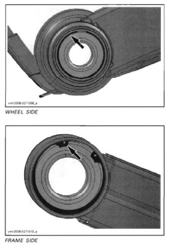

Sedan skall lagren från gamla svingen pressas ut o sättas tillbaka i den nya.... detta fock någon annan göra...

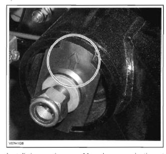

Vikitgt var det att sätta tillbaka saker med pilen upptåt, vilken tur att det fanns med :-)

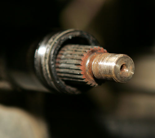

Nu är äntligen axeln fri

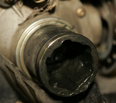

Sedan sitter jag o undras hur fan jag ska få bort mutternjäveln som sitter som berg i nedre ändan...

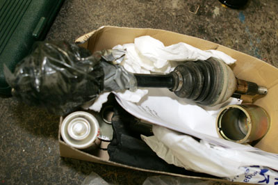

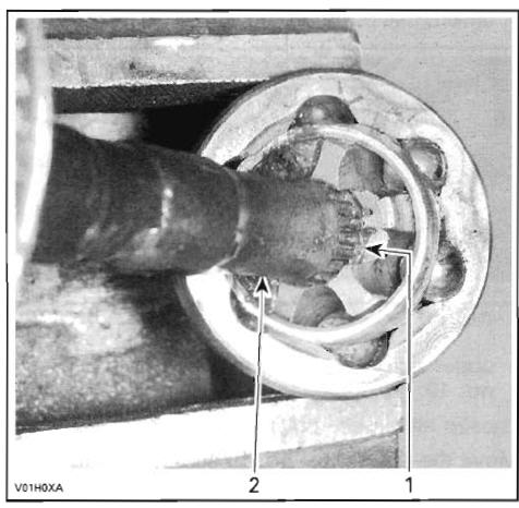

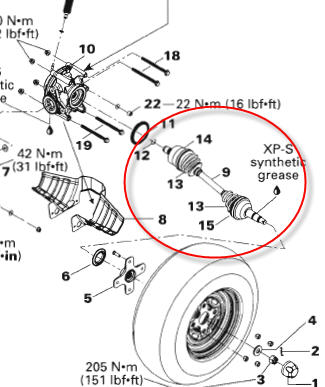

Jag slet som bara den, mne fick INTE loss den. då kom jag på den briljanta idén att ta bort drivaxeln också, ta hem
allt i ett stycket för att sedan låta en person med mer o bättre verkltyg ge sig på muttern....INGEN bra iden detta
Det slutade med att jag fick loss drivaxeln, men det skulle man tydligen INTE göra, inte på det sätt jag gjorde...
Plötsligt så kom det ut en massa kulor stora som berg ( kanske inte så stora) från drivknuten eller korset eller vad
det nu heter...
här inne låg det delar från lagre också
Jag blev tvungen att montera tillbaka allt, få dit bakhjulet igen, på med 5-56 o sedan på mutter med en blåslampa.
använda ett storrt spärrskaft med ett rör som förlängare för att orka bända loss den....
Nu fick jag loss allt:-)
Så såg det ut då
Hämtade sedan min nya sving med lagren från gamla ipressade igen

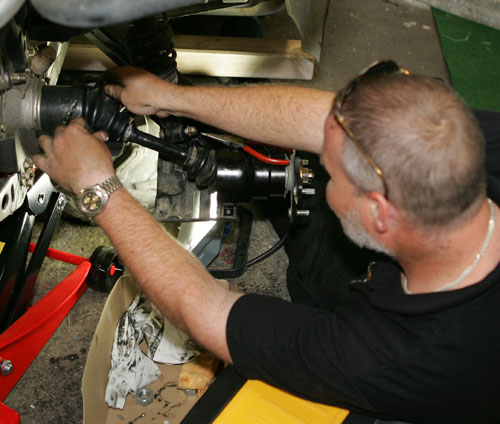

Nu var det bara att göra omm allt i omvänd ordning....

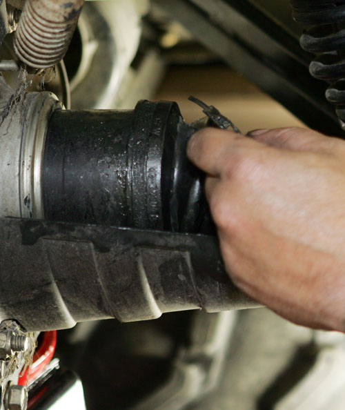

Fick börjag med att "peta" tillbaka lager-kulorna i
i med en massa fet (kladigt som fan blev det), och på med dammasken igen

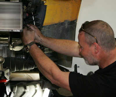

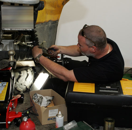

Efter lite svärande om att det vart trångt, inget kaffe mm, så var nu allt på plats igen...
Då ska man försöka få tillbaka några "clips" runt dammaskerna så dom sitter kvar....
En sak lärde jag mig, försök inte återanvända dom ifall dom inte ser frsächa ut,,, ett heövete att försöka få dit
dom ocg samtidigt behålla fingrar oskadda...
Jag måste nog köpa några nya eller testa med tunna slangklämmor,, jag gav upp för dagen... ska testa igen imorgon så
kanske den är körklar snart igen...

Tribon, mycket bra GDS beskrivning. Tycker ditt beskrivning borde med bild finnas i original verkstadshandboken :D

Det ser mycket bra ut. Snygt upplagt + att du tagit med org bilder från instboken.
