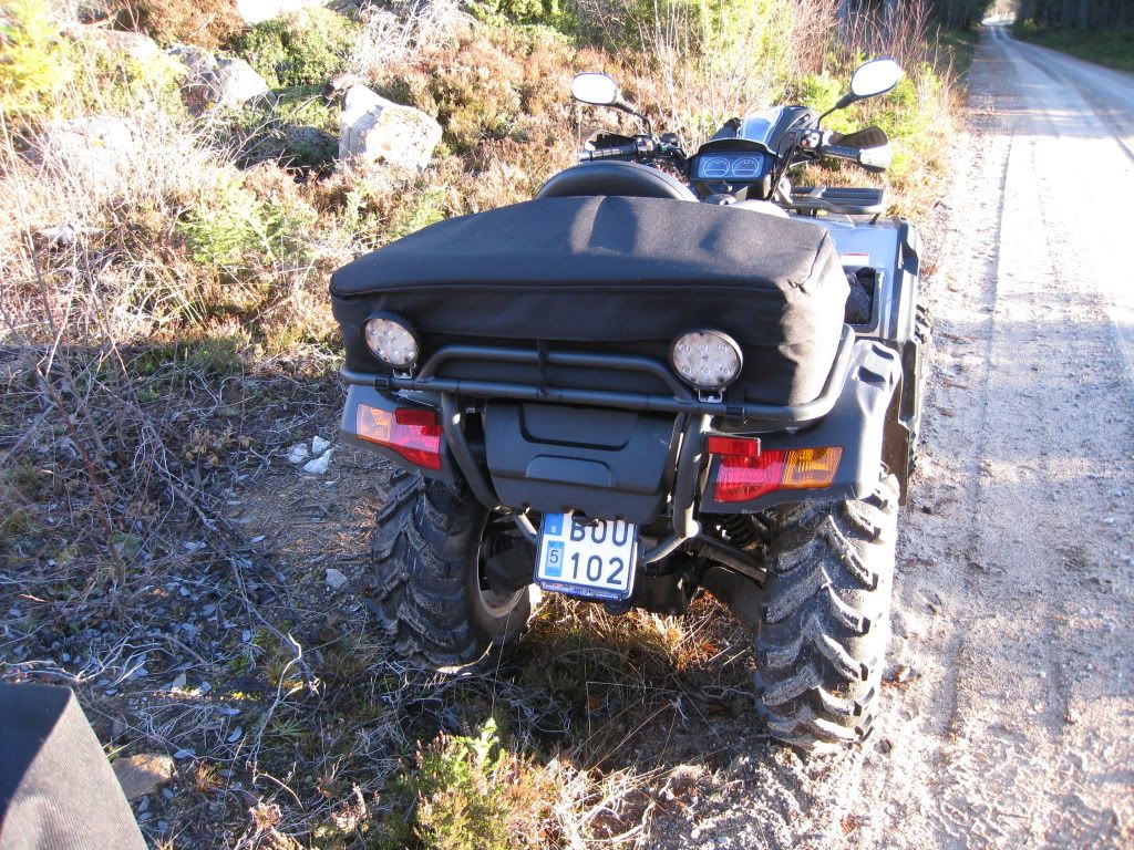

jag åkte ju CF som första maskin och den satt jag 2st lika lampor som jag satt på can-am och det funka fint, satt den på knapp så jag kude styra den som jag ville.
Just CF:en hadde otroligt kass laddning så jag våga inte sätta på nått annat än sån här ledbelysning :)

Ser bra ut Grönis!
