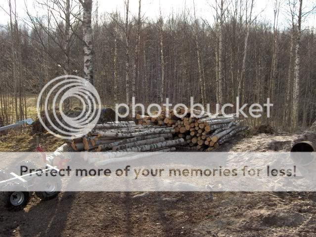

Jag har en vedvagn från Jula, med kran. Säkert lika vagn som många andra säljer.
Funderar på att ta en eller två gamla skottkärror och sätta ihop så man får en större balja. Sen ha den ledad i bakre kanten så man kan tippa den med hjälp av kranen.
Det blir ju ingen överjävlig lastkapacitet men det kanske är bra att man minskar tipprisken på den!
Vad tror ni om den lösningen?
Hittade denna bilden också
Kanske kan vara nått att fundera över dom där stöden på sidorna, ifall man ska köra tunga grejer.
Jag köpte en handvinsch till min kran, ååååååå så långsamt. Samt att om man svänger kranen åt ena hållet så tar veven i bommen. Nu ska jag iofs inte köra så mkt ved då jag satt in bergvärme, men lite lär man väl använda grejerna ändå.
Har kört hem ca 80% nu, borde räcka till myseldning i kaminen i några år...  :sunny:
Man får nog försöka kränga iväg en del av veden, annars kan jag nog inte använda vedboden som förråd alls.
