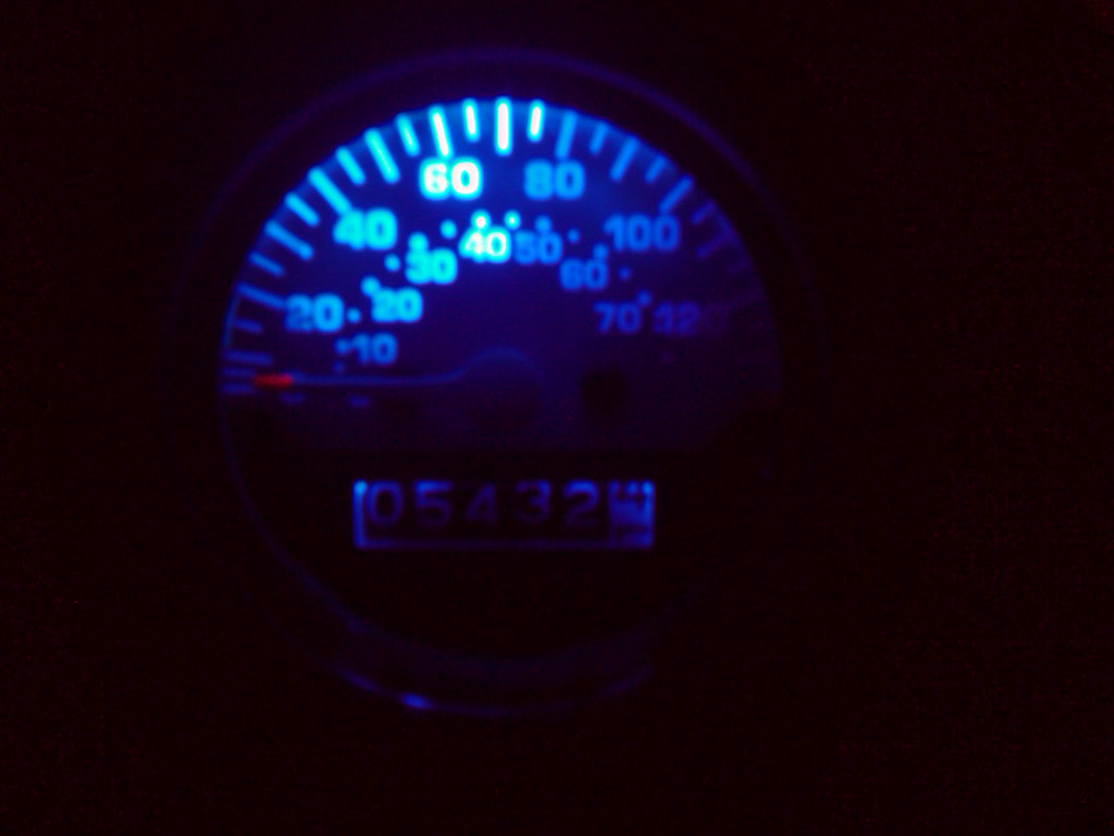

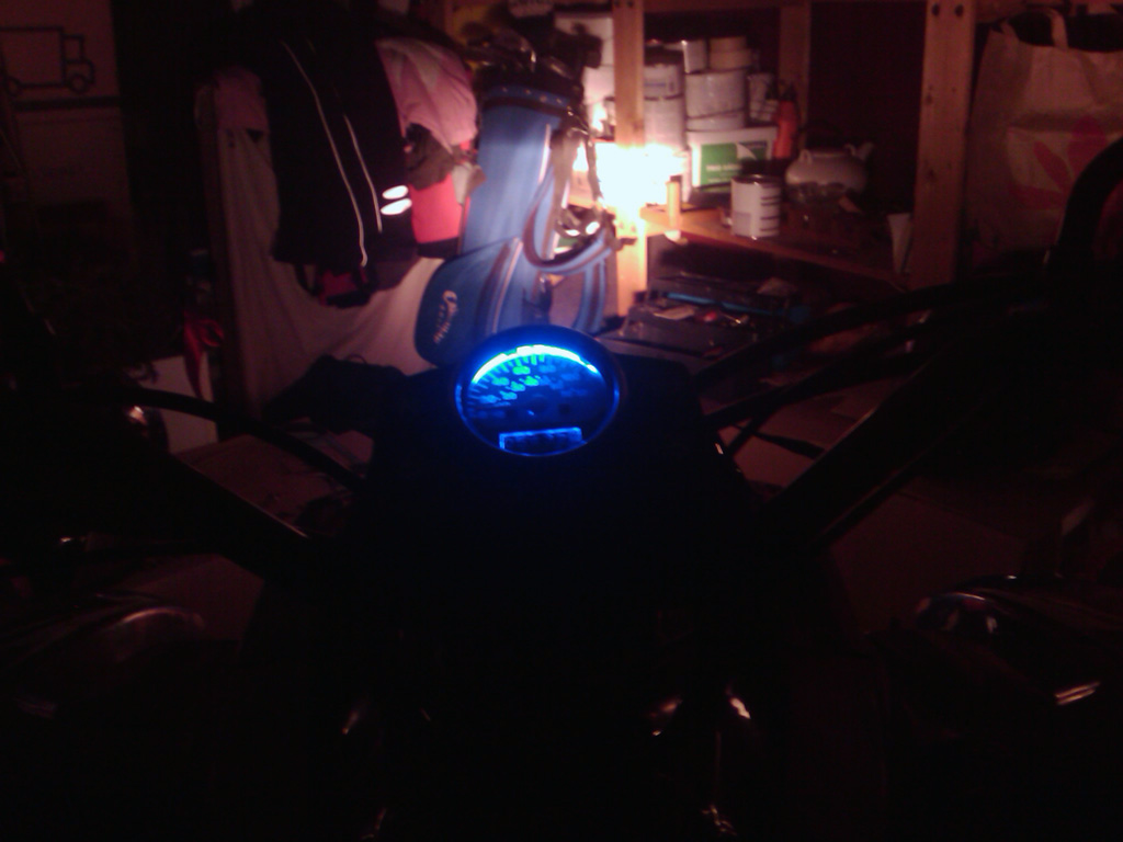

Bytte färg på bakgrundsbelysning på hojen idag, fungerar perfekt!  :D Innan var vanlig glödlampsgul, vilket fungerade väldigt bra det med. Men lite trist, så jag ville prova nåt nytt.
Hojen min är blå och svart, så blått fick det bli! :)

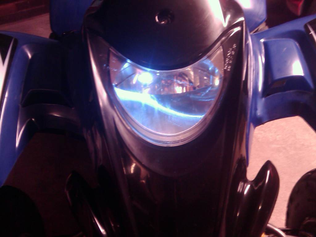

Satte i en LED i parkljuset också, lite konstig bild men ni förstår nog.

Det finns färdiga lampor att köpa i alla olika färger. Gillar det blåa skarpt, det blev rätt lagom "irl". Ska du byta till LED, se till att fila på själva kapseln för att öka ljusspridningen. Annars blir det som på bilderna ovan, fast ännu mer koncentrerat ljus. I verkligheten ser det mkt jämnare och mer finfördelat över hela tavlan.
