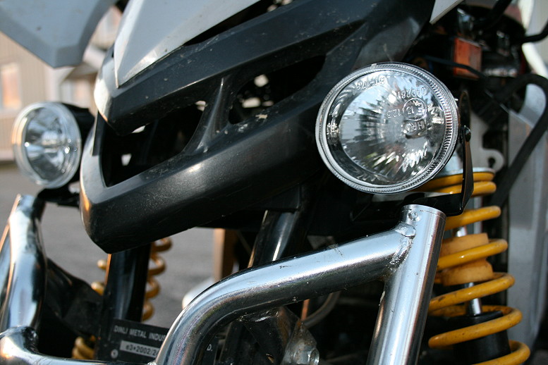

Här kommer lite bilder på mitt arrangemang (som är till stor del en kopia av Rickards).
Såhär ser det alltså ut.

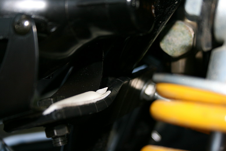

Här ser du konstruktionen. Jag använde alltså 2 bandjärnsbitar varav den ena var 36cm lång och den andra var drygt 20cm. Den längre som jag monterade extraljusen på satte jag på baksidan för att lamporna inte skulle sticka ut så mycket.
Det som man då får tänka på är att du kommer troligen att få göra ett jack i den för att få upp den tillräckligt långt eftersom det styper i en bromscylinder om jag inte minns fel.
Järnbiten som sitter på framsidan fick jag snedda av kanterna på för att den skulle gå innanför plasten. Dom bitarna kläms emot varandra med ramen mellan sig för att sitta fast. 2st M8 skruvar använde jag. Valet av just den storleken berodde mest på att dom kändes ganska lämpliga och att det dessutom är M8 på extraljusbultarna vilket gjorde att jag slapp byta borr i borrmaskinen  :wink:
Utanför ramen har jag vridit järnbiten lite för att få en lämplig lutning att montera extraljuset på. Som du ser har jag klätt bitarna med plast. (eltejp om jag ska vara ärlig). Detta av 2 orsaker: 1 ren plåt börjar rosta direkt och det ser fult ut, 2 med ren plåt eller lite färg finns risken att man skaver i färgen på ramen vilket gör att det kommer att börja rosta där. Dessutom syns inte rosten under eltejpen men kom ihåg en sak, provmontera allt innan du målar/plastar så att du är helt säker på att allt är rätt eftersom det blir så mycket extrajobb om du måste göra om något efteråt.

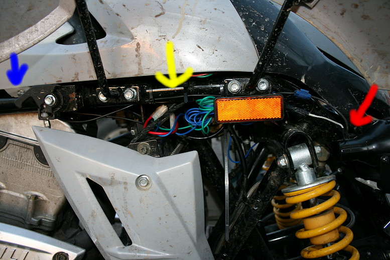

Sidobild och vi börjar väl från vänster. Blå pil pekar på vars jag valde att sätta jordkablarna, både dom från extraljusena och den från reläet. Bytte samtidigt stjärnskruven mot en med riktig 6kantsskalle för att slippa ev framtida problem med att kanske inte få loss den.
Gul pil visar vars jag satt reläet. Styrströmen kopplade jag på sladden från styret till heljuset. Gula sladden men kom ihåg att mäta för säkerhets skull innan du börjar ev klippa så du tagit rätt sladd. Matarströmen kopplade jag på startreläet för att slippa dra sladd hela vägen till batteriet (kom ihåg att ha säkring på sladden före reläet).
Röd pil: Ljusena måste du montera uppockner för att dom ska rymmas och det medför att du har ett öppet hål där sladdarna går in, täta detta hål för annars får du in vatten där.
Sådärja, hoppas du haft någon nytta av detta. Är det något du undrar över är det bara att fråga.
