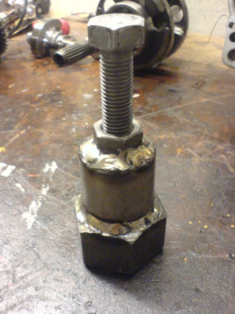

Har nu tillverkat en egen avdragare för svänghjulet. För dom som vill tillverka en egen så ska det vara M35x1,5 i gängstigning. Jag borrade ur en M30 mutter och gängade den M35x1,5, svetsade på en bit rostfritt rör på M30 muttern. Ovanpå röret svetsade jag fast en M16 mutter.
Jag kan säga att svänghjulet satt som bara F-N! Fick använda mutter knacken på avdragaren för att kunna lossa svänghjulet. Det syns på axeln att konan satt ordentligt fast. Axeln blev "sårig" så jag får ta lite fint våtslip papper och polera upp axeln.

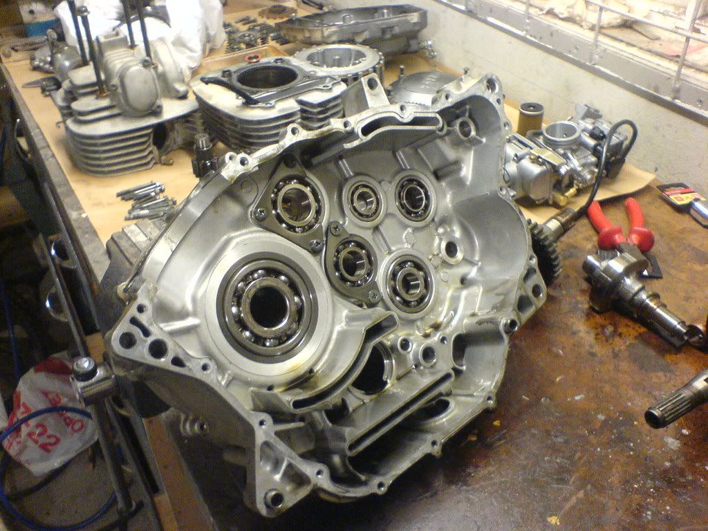

Nu är i alla fall motorn isärtagen. Det "trillade" ur en del saker när jag delade motorn, kommer nog att bli lite pyssel innan jag kommer på vart allt ska monteras. Tur det finns sprängskisser!!

intressant projekt  :D
Vi hade problem som fan också när vi skulle ta dän svänghjulet på kompisens
350, hans bror fick tillverka en avdragare på jobbet, axeln va sårig på hans med.

Fick ihop motorn efter mycket om och men.
Raptorn gick ganska bra med 460cc kittet och annan förgasare.
Körde med den i typ 3 månader sen brann kolven upp!
Jämförde original kolven med trim kolven och konstaterade
att original var 6mm tjock och trim kolven var 2mm tjock!
Man hade visst tummat på marginalerna.
Ny kolv beställdes och monterades.
Körde sedan någon månad till men sen gick vevaxeln i två bitar.
Vevaxelhaveriet var troligtvis ett följdfel till kolvhaveriet.
Nu är en ny vevaxel på g från usa.
Hoppas grejorna håller denna gång...........
