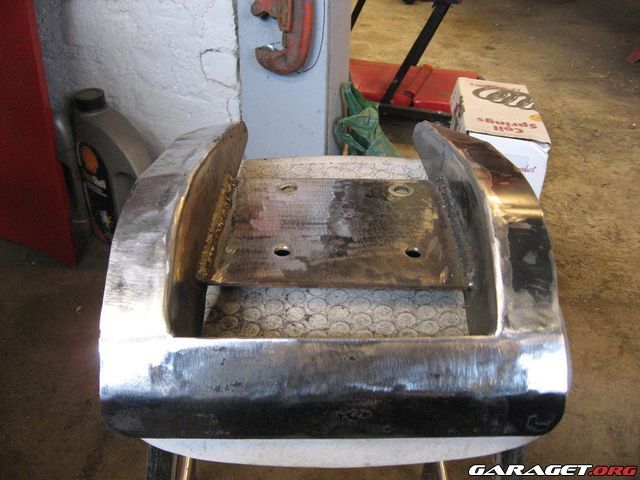

det kommer vara ca 1cm mellanrum mellan drevet/skivan i sidled och sedan en 3mm plåt som ligger runt drevet med ca 3-5mm mellanrum så skräp kvistar och annat skit kommer förbi utan att blockera! även så att om man lyckas med en riktig 5 poängare så ska inte skyddet kunna böjas upp och in i kjedjan...
tro mig! det kommer hårdtestas! ska ha markfrigång i bakskallen....

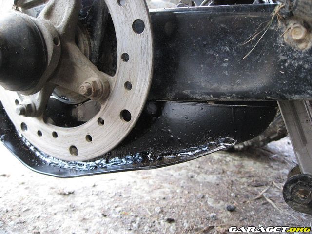

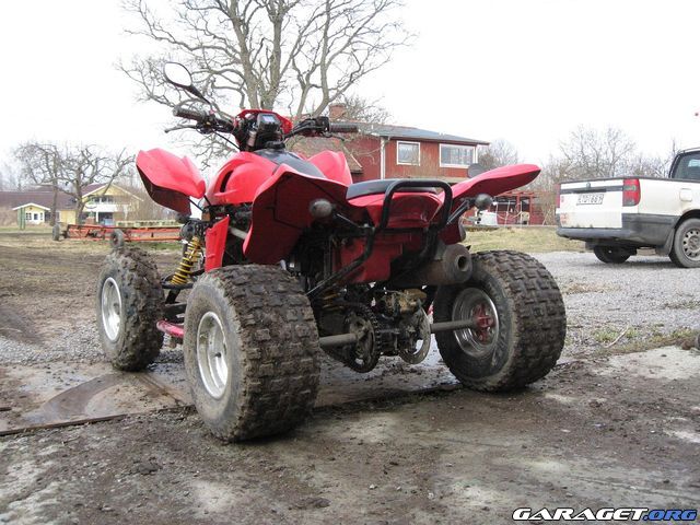

höll på ett tag igår och fick till sänksatsen! den vart rätt låg kan man säga! på lägsta läget så har man ca 2cm mellan däcken och dom svarta hälskydden!!!!    :lol:

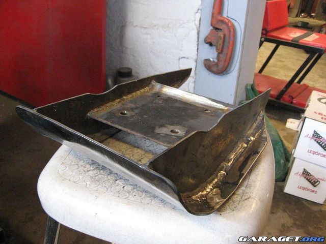

kjedjeskyddet vart rätt bra! va lite svårt att få till lagom distans mellan drev/skyddet..  tror jag lyckades rätt bra!
vart en liten miss bara som måste åtgärdas...    men det fixar jag idag och sen hårdtestas grejerna!
tog ju lite bilder oxå....
skriv gärna komentarer!!!

« Svar #17 skrivet: 25 mars 2007 kl. 14:17:14 »
ser bra ut :D

« Svar #19 skrivet: 25 mars 2007 kl. 17:53:58 »
8 timmars körning i skogen bland stock o sten visade att skyddet funkar bra! körde den orginalhög iofs men det bakre tvärgående staget gjorde att det fastnade en massa grenar o fanskap! det funkade som en osthyvel ungefär...
glider på skiten en bit o sen tvärnit!!!
sänksatsen funkar rätt bra! den blev bra låg ibak...
