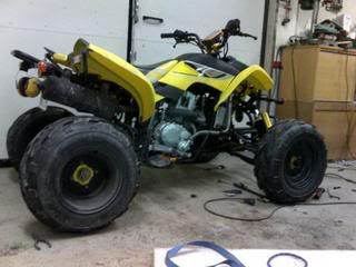

sådär nu har man ränsat ljuddämparen men vart inte nån större skillnad men låter lite skönare å går renare :D
när ja står å gasar
när jag kör
