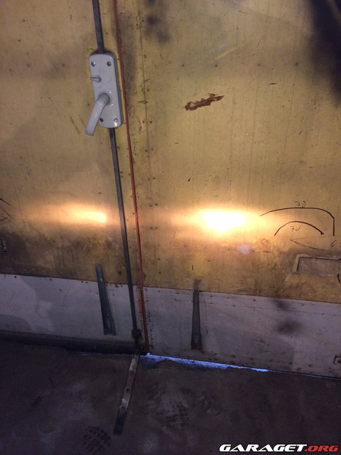

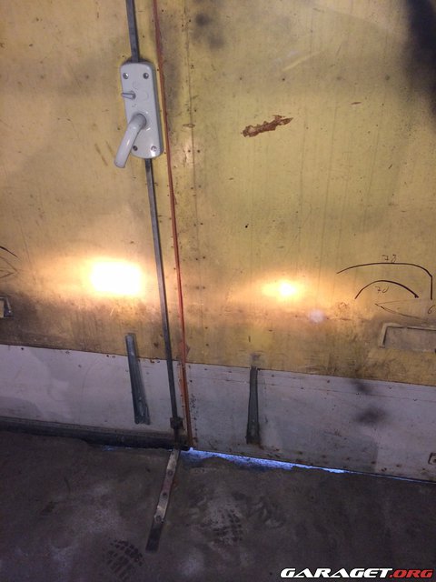

« Svar #33 skrivet: 13 mars 2014 kl. 19:49:58 »
Idag stötte jag problem med elen, när jag skulle ordna till det innan besiktningen.
Så här ser det ut, när jag (Bild1) Har halvljuset på som vanligt. Och senare (Bild2) slåt över till heljus.
Behöver jag ett relä?
Bild1 - Havlljus
Bild2 - Helljus

« Svar #34 skrivet: 13 mars 2014 kl. 20:00:39 »
Du har väl felkopplat på halvljuset lyser halvljuset på höger sida och helljuset på vänster sida och på helljuset lyser helljuset på höger sida och halvljuset på vänster sida.
Du får skifta kablarna på lampan på vänster sida då blir det bra.
