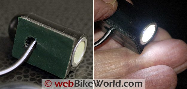

SV: drl (led-halvljus)...fast nu pratar vi quadlights
« Svar #21 skrivet: 25 september 2012 kl. 22:41:40 »
Såg att rubriken ändrats, men vill ändå tipsa om dessa:
http://www.bikevis.com/motorcycle-led-running-lights.html
Gällande quadlights så kan jag tipsa om denna tråd där det står lite om det elektrenstretiska:
http://www.atvforum.se/Forum/index.php?topic=19307.0
