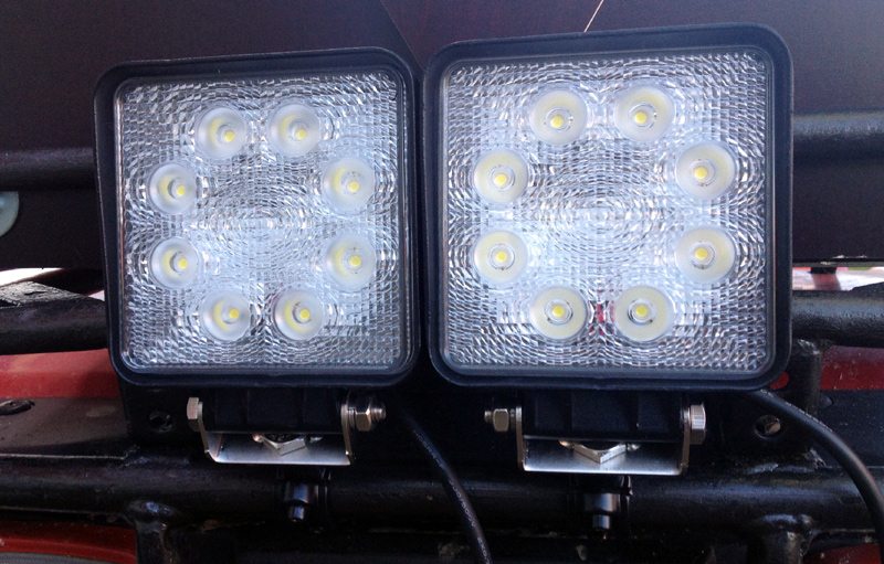

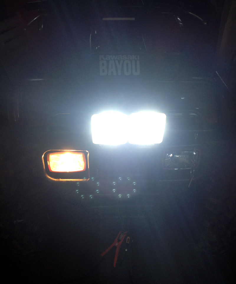

Fick LED:arna idag också, så det kör ihop sig lite nu  ;D
Fyra sådana här damp ner från Kina:
Kändes gedigna och bra :)

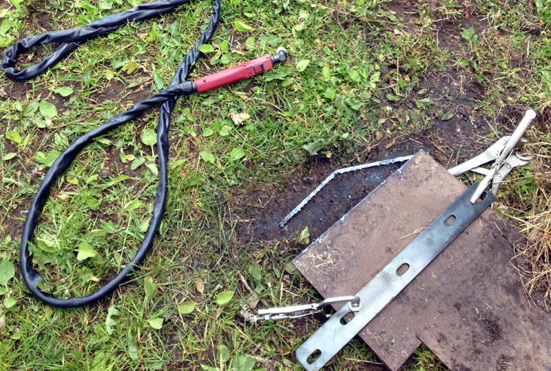

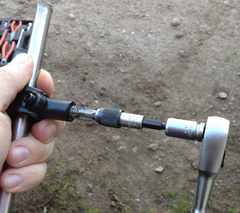

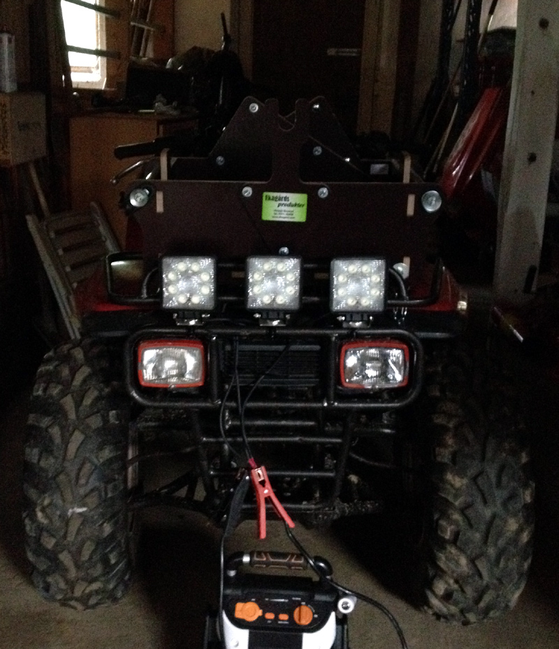

Såg ett briljant tips här på forumet om backspegelhållare från Biltema (82-507) som jag gängade om från fingängor.
Riktigt flexibel lösning som passade perfekt på rören
Tror att jag ska ha tre framåt och en bakåt, hade dock bara två hållare. Blir Biltema igen  ()p
Bra tryck i lamporna! Den ena lampan på hojen är kass (ny beställd från CMSNL) och den andra är på helljus här.

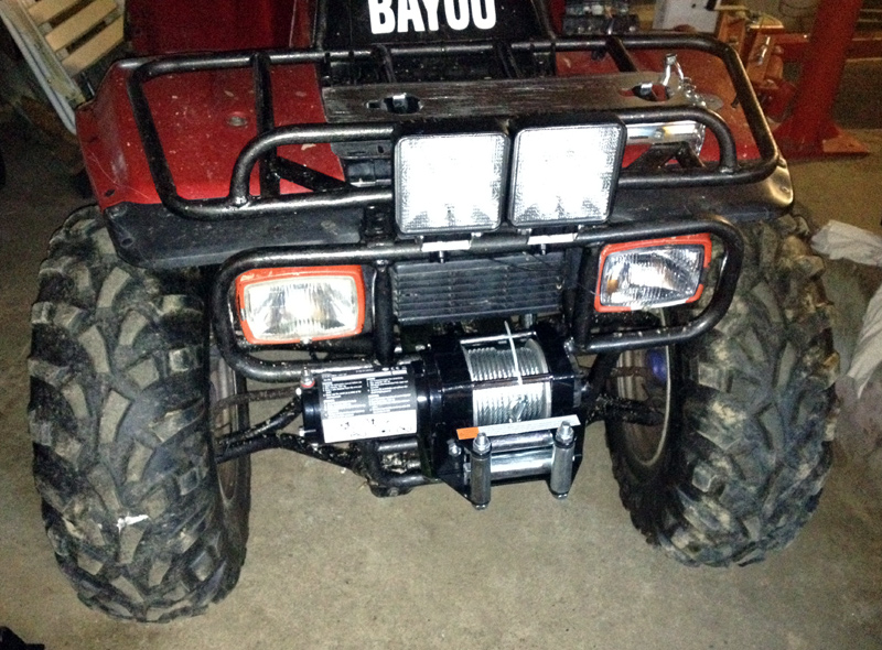

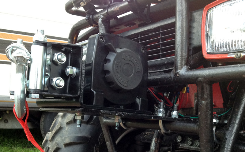

Håller på att prova vart vinschen ska sitta, har får den precis plats, men känns lite felplacerad ändå och jag vill inte kapa rören på hojen...
Blir nog så här, ska fixa en platta som är ca 350*170mm och den kommer jag att fästa fast med hjälp av 4 eller 5 klammer runt ramen. Tänkte använda "bågen" till avgasrörsklammer, ska se om jag hittar tillräckligt små. Detta kommer att göra att den blir relativt enkel att skruva bort också. Ska nog svetsa en skyddsram till den också, det kan nog behövas...

Man kan inte få se ljusbilden på leddarna?  :)

När det gäller ljusbilden så valde jag "Flood"-varianten, för tanken är att det ska vara arbetsbelysning så det lilla jag testade igår så är jag jättenöjd med hur dessa fungerade. Testade bara inne, är ju inte mörkt ute förrän alldeles för sent, men de lös upp väldigt fint och blir nog bra i skogen. Min maskin är tänkt som skogsredskap i första hand.
Är sugen på att beställa fler LED:ar, känns som att man vill ha sådana här på alla maskiner nu...  :)

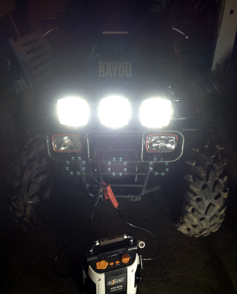

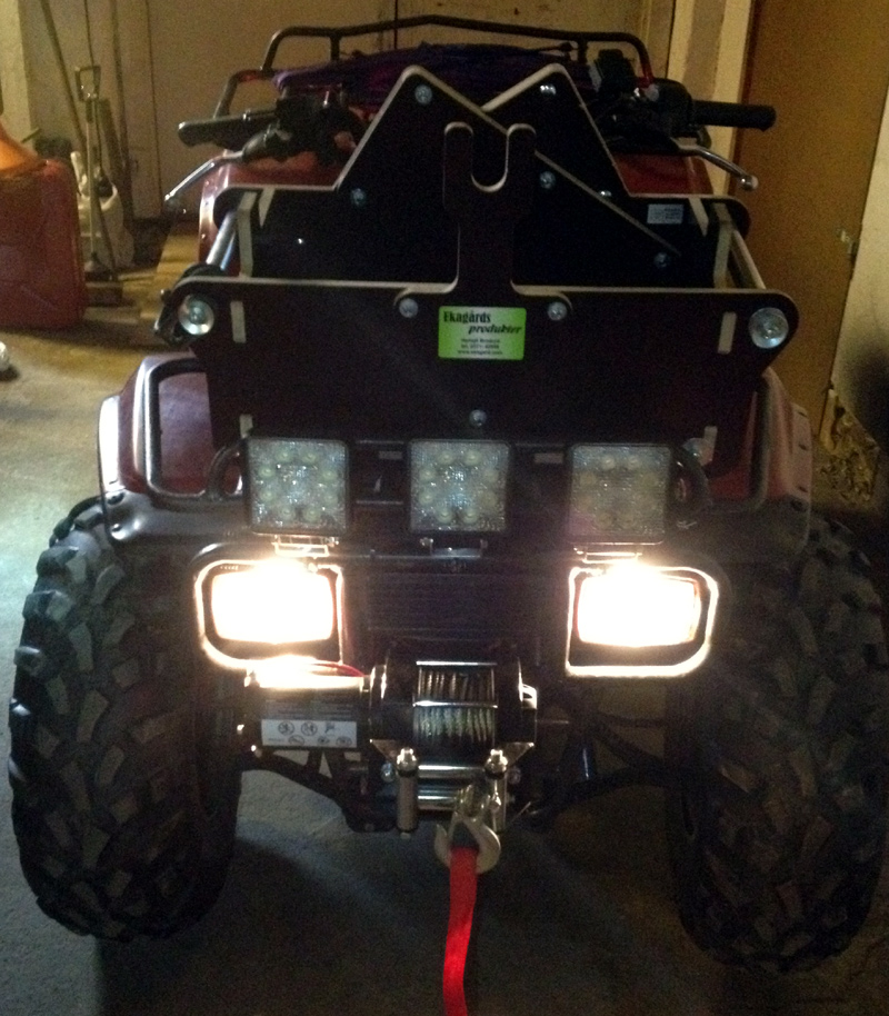

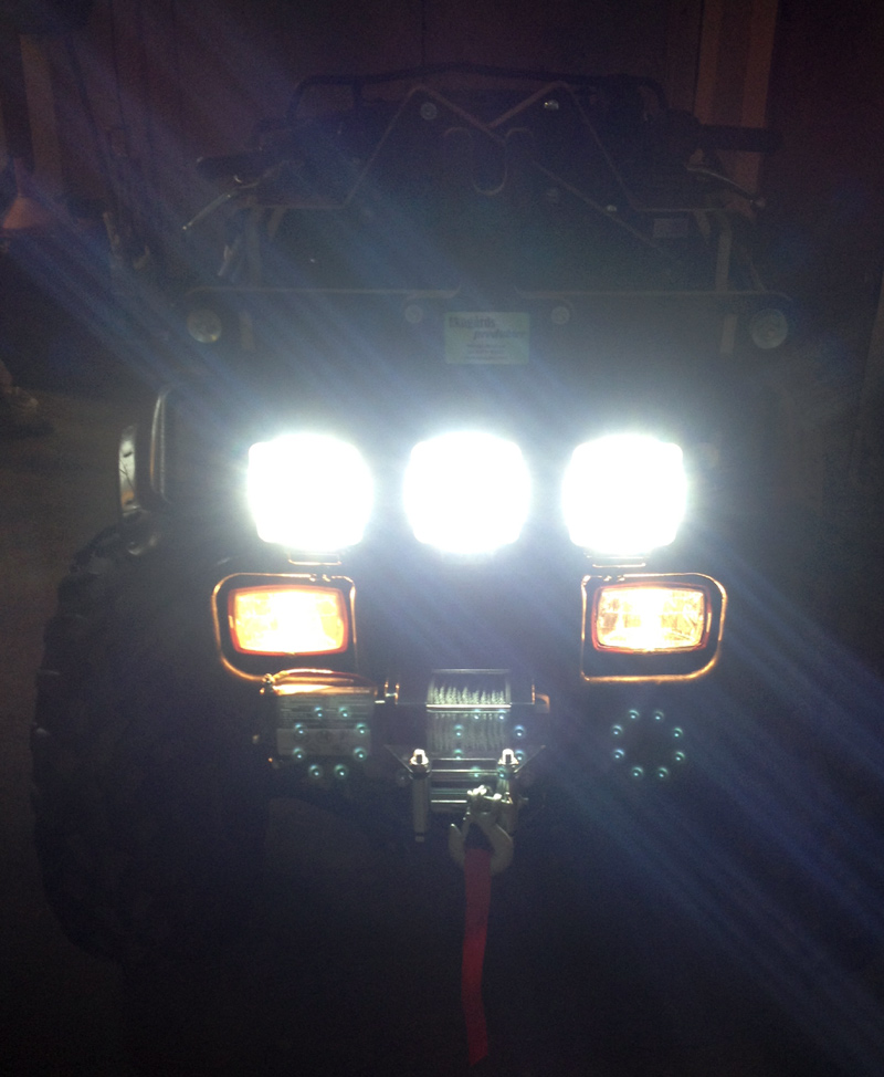

Blev en tur till Biltema idag, shoppade lite delar för montaget och även ett gel-batteri på 14Ah. Har inte bestämt mig om jag ska köra dubbla batterier eller inte, tänkte höra efter hur Ni har gjort med Era maskiner som har vinschar och mycket lampor.

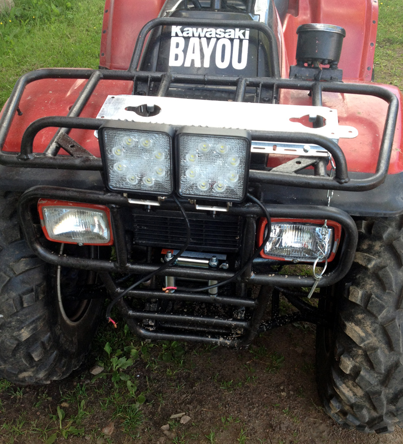

Tyckte att det såg lite bättre ut med tre lampor och lite annorlunda monterat
Provkör bara med starthjälpen, men imorgon blir det kabeldragning och relämontage m.m.

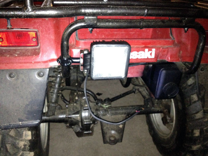

Satte den sista bakåt, gick inte att ha den som jag tänkte från början, så nu måste man nästan skaffa en till så det blir symmetriskt... :P

Mycket lampor du har skaffat  ()p Riktigt kul att se!

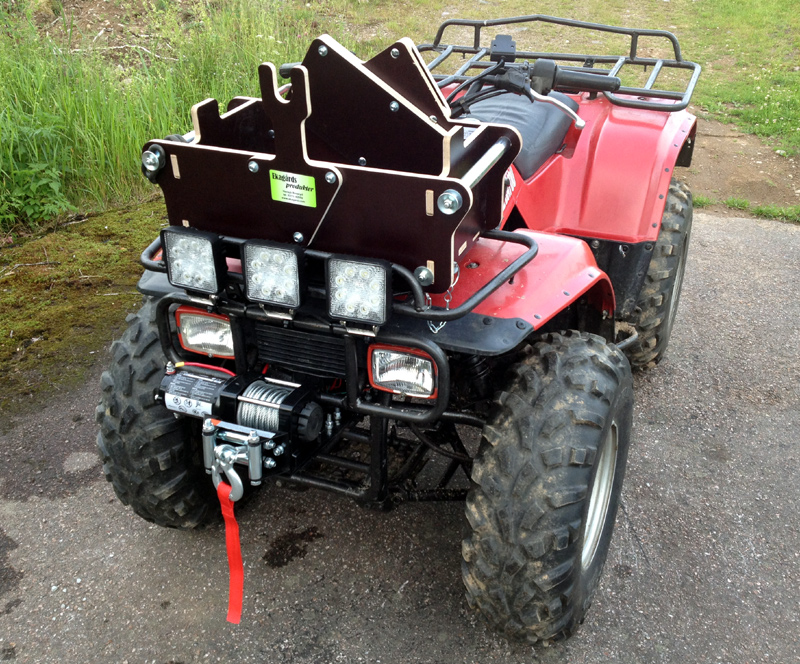

Har pillat med kawan nästan hela dagen idag. Har dragit diverse kablar, bytt batteri, kopplat in relän och så blev det lite mekarbete också.

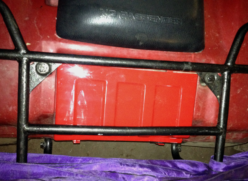

Skar till en plåt
Hoppar över ett antal moment, men här ser ni att jag har använt 4st 32mm:s avgasklammer som sitter skruvade runt ramen och fronten.
Redo för skogen  :)
Får hem lite smått och gott i veckan, så då blir det mer skruvande så snart är jag nöjd med skicket  ()p

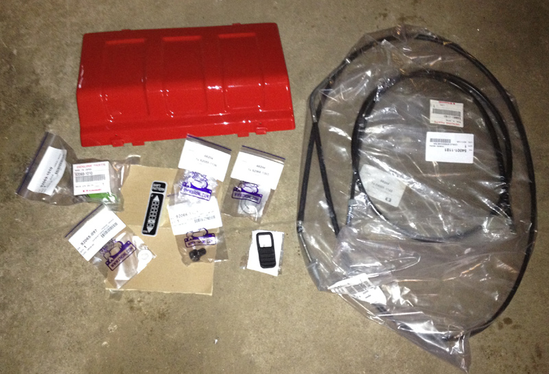

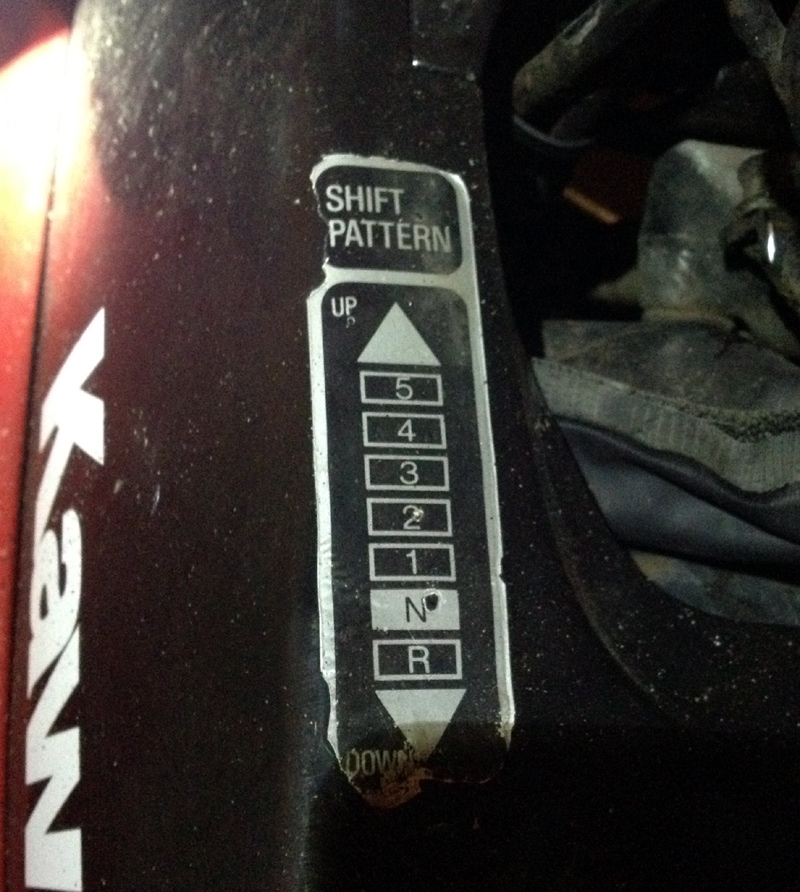

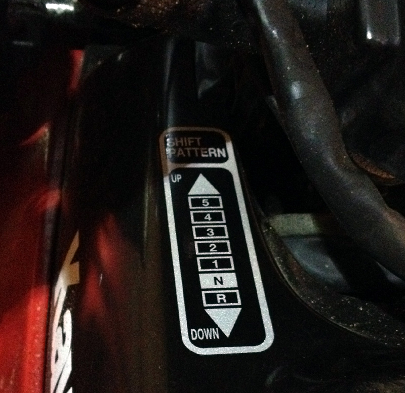

Mer prylar  :)
Har inte hunnit använda allt ännu, började med de enkla sakerna  :)
Bytte glödlampa, så nu är det liv i båda
Ser lite dassiga ut jämfört med LED:arna...
Lite skamfilad...
Klart det ska se bra ut
Nytt lock... Fick mig att fundera över hur fin den måste ha varit som ny. Det som drog ut på leveranstiden av min order ser Ni saknas på bilden, just det, den ena gummit man låser lådan med... Kommer om någon vecka...
Bytte även handbromswiren, så nu har man en fungerande sådan och dessutom parkeringsbroms "på köpet". Jag köpte den sista hastighetsmätarwiren de hade också, men tyvärr var den för lång av någon anledning... Hela 33cm för lång, så det var bara att skruva i den gamla igen. Den gamla fungerar, men var lite racklig i anslutningen till diffen, så jag hade gärna bytt den.
Skulle byta olja idag också, men hade naturligtvis inte rätt olja hemma, så det får bli en annan dag...
Är ju kul att skruva med den, så jag ska nog beställa lite mer saker från Holland.
