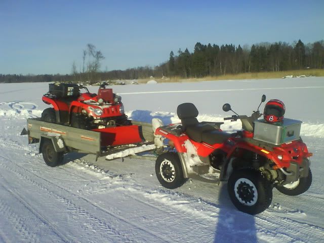

En kass mobilbild, men iallafall dagsfärsk.
Skulle bloga en skridskobana på sjön men han inte långt innan det luktade bensin, förgasaren flödade som en vattenkran. Bara att gå hem och hämta farsans atv och på med släpkärran.

Hål i förgasaren?  :-\

Hål finns det ganska många i en förgasaren ;)
Flottören har inte stängt som den ska, då rinner det över i ett hål där det ska rinna över om något blir fel. Sp nu måste jag skruva isär skiten och se varför den inte stänger.

Tips:
Knacka försiktigt på flotörhuset med en skiftnyckel el dylikt...gissar att det är flotörnålen som har "hakat" sig....har funkat för mig flera gånger...så kanske du slipper plocka isär eländet...
Lycka till!

Det provade jag redan ute på isen, gav tyvärr inget resultat. Det kan vara kondensvatten i flotörhuset som gjorde det också, så nu står en värmefläkt och blåser på förgasaren en fanns det någon avtappningsskruv enligt instruktionsboken.

ja det sitter en avtappningsskruv i botten på flottören
rätta mig om jag har fel, men jag tror du har en likadan fast mindre

Jodå jag hittade en skruv i botten av förgasaren. Öppnade den och lät det rinna igenom lite bensin sen har den fungerat igen. Men skruven var inte lätt att komma åt.
