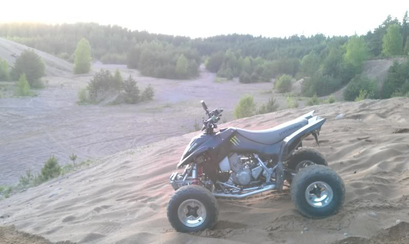

Här händer det inte så mycket än. Börjar närma sig besiktning, så snart får man väll ta tag i det. Va ute och körde med ett par kompisar för ett par veckor sen, kom då fram till en stor sandhåla där det normalt körs cross/enduro. Men vi provade med hjulingarna. Det va la sisådär kul. mycket småhålor och för mjuk sand. men men...

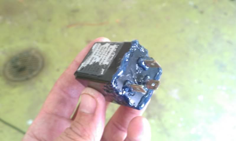

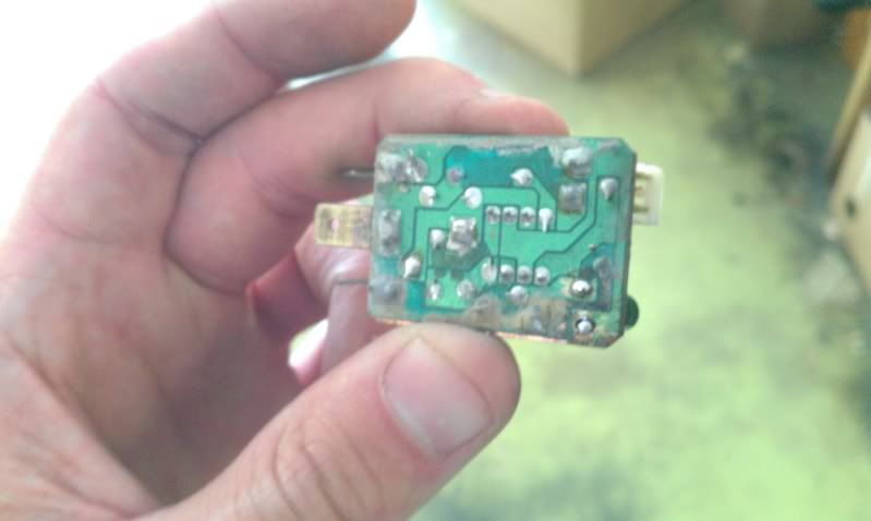

Blinkersen la av i våras, testade och plocka isär reläet för att kolla om ja såg nått speciellt, och japp! lödningarna nere till höger hade släppt. så det va bara löda om och tvätta rent det övriga. fick fram limpistolen sen oxå och tätade till reläet, det sitter juh inte direkt så överbra på dessa maskiner. :)
