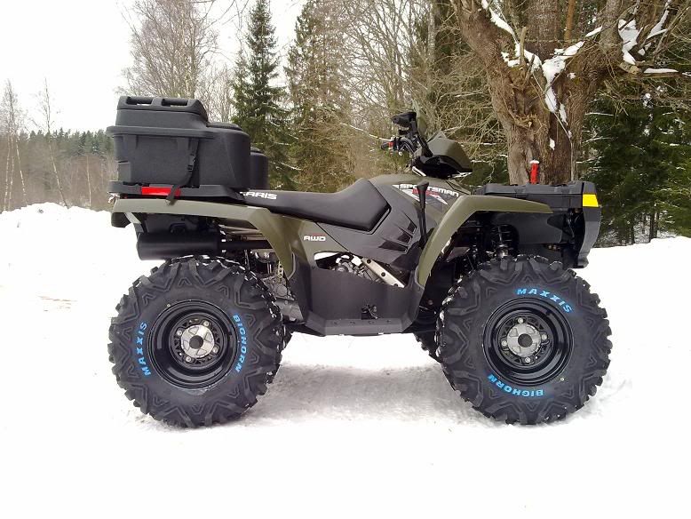

Nu är däcken monterade, fick dock inte plats fram så jag fick spaca 5mm på varje sida, kan säga att det blev grym skillnad på höjden (och bredden ;)) Skulle vilja tacka er som tagit er tid i tråden och hjälpt mig, ni är bäst :headbang:
Resultatet:

« Svar #17 skrivet: 10 februari 2010 kl. 13:44:59 »
Var det någon skillnad i framkomlighet då....?

SV: Däck till sportsman 500 monterade och klara (med bild!)
« Svar #18 skrivet: 10 februari 2010 kl. 14:18:32 »
Citat från: Hydro skrivet 10 februari 2010 kl. 13:44:59
Ska göra en utförlig test i helgen, hinner nog tyvärr inte innan :tickedoff
