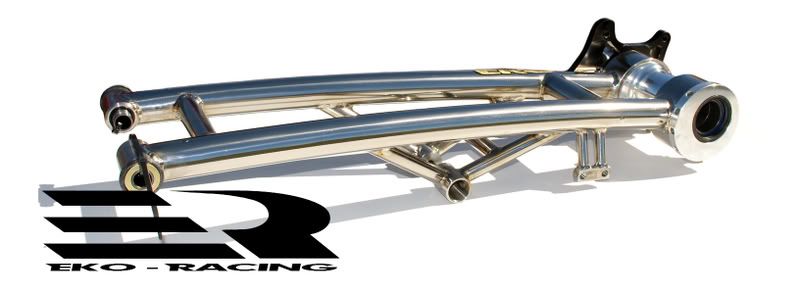

« Svar #56 skrivet: 30 september 2009 kl. 00:43:01 »
spara bakre delen av swingen och bygg resten nytt är nog enklast.... blir ju liksom bara 2 raka "stolpar" fram med några runda hål i. Eller bygg allt helt nytt?
http://rsracecraft.com/Images/armsside.jpg
ser inte så jättesvårt ut att göra en själv  ()p

SV: Bojsänke till extreame QUAD
« Svar #57 skrivet: 30 september 2009 kl. 19:49:58 »
Ja den svingen var snygg :djump: :djump:
Det ska nog inte vara några problem att dra ihop en i rostfritt då ;D ;D
