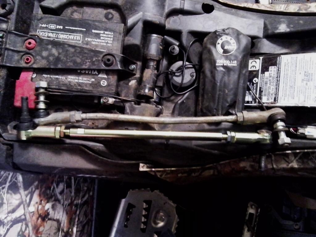

Har fått låna ett stag av Ace från en Can-am XMT 1000.
Längden är bra, men höjden på skruven är lite högre.
Men det kan ordnas med brickor, samt att den är rak
och inte konisk. Frågan är om man ska borra bort det
koniska så att den blir rak..

« Svar #8 skrivet: 4 maj 2015 kl. 06:42:54 »
Jag skulle ha köpt förstärkta och borrat upp hålen..

Har rivit kåpor å dyligt... Satan i gata vad trångt det är...
Frågan om man orkar riva hasplåten och kardanen för
att komma åt återstår.. eller om man ska klura ut något
annat sätt..
