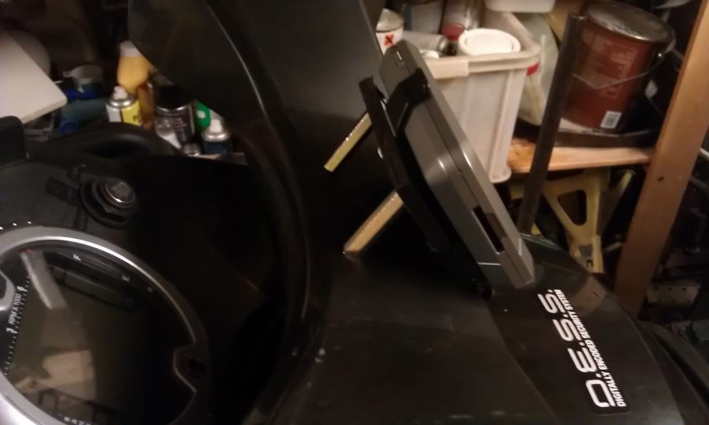

SV: GPS - går ej att vara utan.
« Svar #9 skrivet: 12 juni 2012 kl. 22:28:39 »
Kastar upp en bild på mitt montage. Har gjort om lite och ökat lutningen på den. Var svårt att se pga att det blänkte från himlen i skärmen när den satt för plant.
« Senast ändrad: 12 juni 2012 kl. 22:42:39 av PansarHarry »
