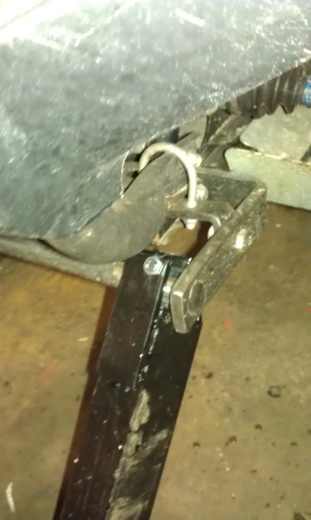

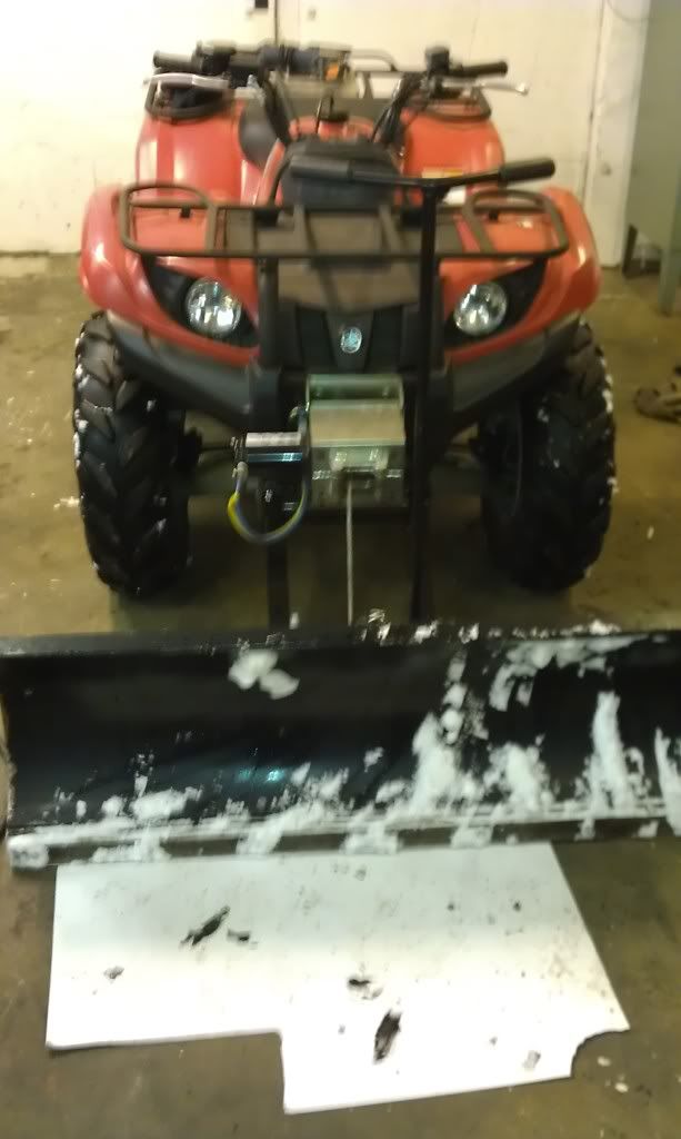

Håller på och snickrar ihop en plog till Grizzlyn. Fick tag på ett plogblad till en Stiga park som jag tänkte modda lite så det passar.. Så här ser det ut än så länge:

Är bladet tillräckligt brett? Jag hade blad från en trädgårdstraktor på min förra hjuling och jag fick bredda det lite.

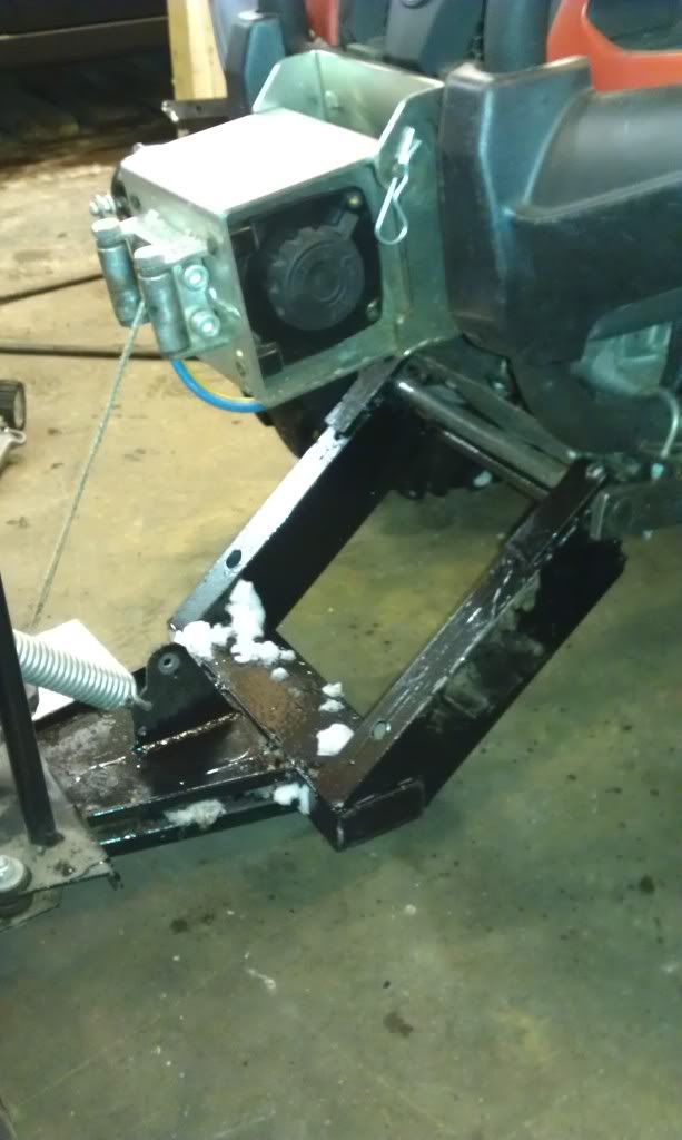

Ska bredda 15 cm på varje sida. Ska nog göra om infästningen mellan plogen och fyris också, istället för rakt ner så tänkte jag göra den snett framåt för att få bättre kraftfördelning och bättre markfrigång när man hissar upp plogen.

Har moddat fästet för plogen, blev mycket bättre än förra, och fick jättebra markfrigång också, provkörde igår, funkade kanon !

har du bara front fäste på den?

Ja, bara frontfäste
