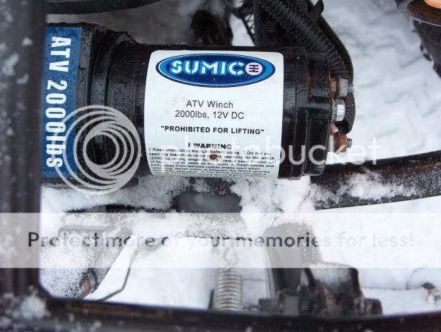

Igår gav min vinsch upp, plockade isär den idag och det visade sig vara ett litet lager som skurit. Lagret sitter i gaveln där kolen sitter.
Den har ju alltid låtit rätt illa, som dom flesta kinesvinschar gör tydligen. Kanske även resten av vinschen är på gång att ge upp.
Är det troligt att man kan hitta reservdelar till en sån här?
Classe har ju en billig vinsch annars, för en tusing. http://www.clasohlson.se/Product/Product.aspx?id=156764308
Att det inte är en supervinsch vet jag, men jag ska ha mest att ploga med. Och har verkligen inte råd med en dyr sak.

Jag skulle nog välja Classevinschen för dom pengarna och så är ju tillgången på reservdelar bra. Altt finns ju att beställa på hemsidan.

classevinchen var ju slut även i webbutiken... Skulle komma in 8 jan.  :(
Handlarn här i byn säljer broncovinschar, kostar 2-3 tusen. Men jag tror inte det blir en sån, känns överkurs att sätta en sån på linhaien.
Blir nog att försöka sätta fast fästet på outlandern istället, och så kanske en classevinsch längre fram. Om man inte råkar hitta ett nytt lager att trycka i min vinsch.
