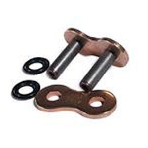

Biltema har billiga (20-35 spänn) låslänkar till de vanligaste quad-kedjorna både med clips och för nitning, samt verktyg till detta ifall man nu känner att man vill ha det.
Är kedjan sliten och eller förlängd har de även nya o-ringskedjor som duger gott till en quad.
Bilderna nedan är dock inte från Biltema.
Nit:
Clips:
