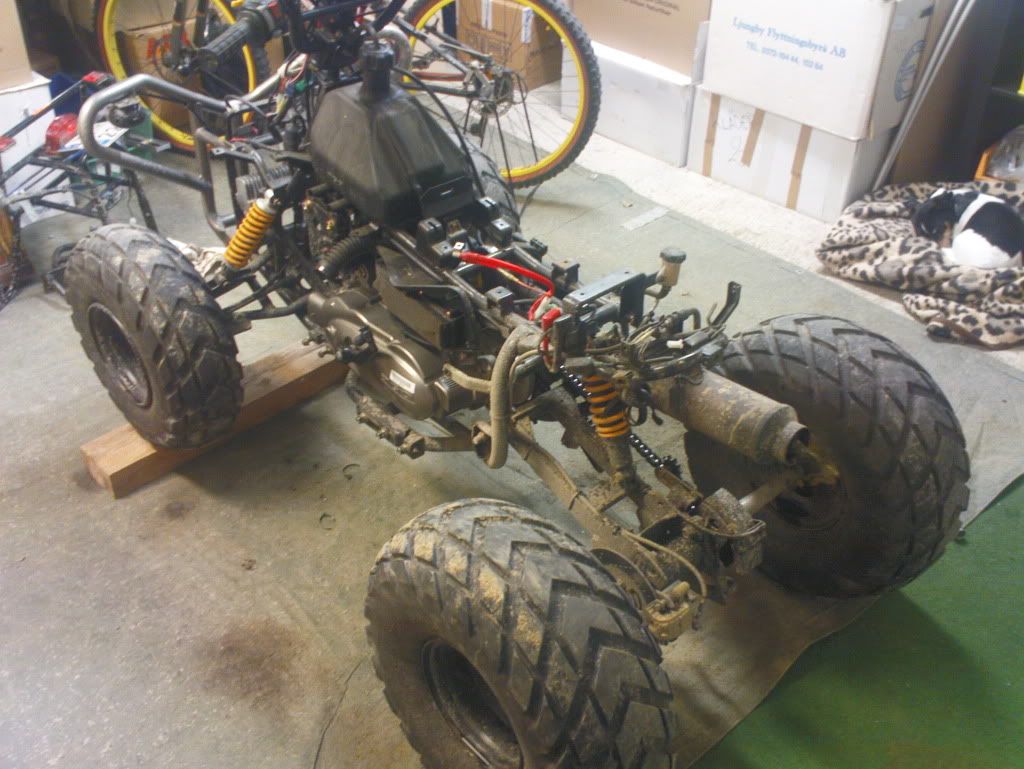

Här syns kåpan! någon typ av stödlager verkar det också vara där bakom,, hmm.
I naket tillstånd.
'Frågan är alltså hur får jag bort kåpan? jag har slagit lite lätt med gummiklubba på den, och det finns inga synliga skruvar som jag glömt,,, inte fan är den skruvad från baksidan också,,, näää.

Är ett tag sen jag var här inne,, jag fick bort kåpan efter lite bändande på öronen som satt för just det ändamålet,, remmen var slut,, ca 2mm för smal bytte den till en Gate, backarna var också slitna på kopplingen så jag bytte den också, blästrade hela variatorn för bra friktion, men remmen ville slira ändå, så jag köpte en uppsättning kopplinsfjädrar, röd o gul, slängde i den röda med ett egen tillverkad bricka i teflon som syddar att värmen från kopplingen kryper upp i fjädern och förstör härdningen, orginal fjädern var helt slut.. (Vit) nu gick det inte att trycka ihop variatorskivorna för hand:) fast det går fortfarande att höra remen slira till ibland vid tung belastning och kraftigt gaspådrag, men det är välldigt sällan det händer, slängde också i 14G vikter pga den styva fjädern, jag börjar undra om detta inte är orginal på PGO,, haha, ja nu funkar den tillfreställande i alla fall, det kritiska är nog diametern som remmen ligger an på vid vevaxeln inan vikterna pressar den, det är för lite anläggningsyta helt enkelt, man skulle ju kunna fräsa lite spår i skivorna om man orkat, men fan,, vem bryr sig.
