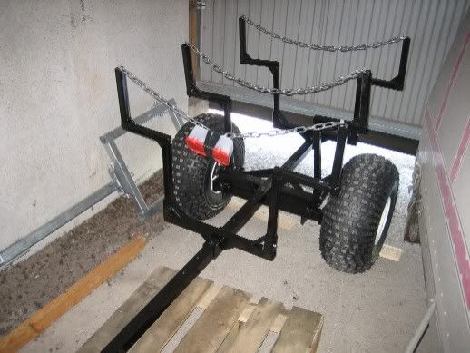

Jag har gjort det.
Har dock bara använt hjulen och hjulaxeln från Julas vagn, lossar 4 bultar och flyttar över till min "kombivagn"
Jag gjorde en vedvagn som också enkelt kan byggas om till båtvagn.
"Båttillsatsen" är ett fyrkantrör med "båtvagga" från Clas Ohlson som sticks in i dragstången.

Det där ser ut som något jag skulle vilja göra! Även båtinsats vore ju bra.
Hur är den att backa med? Jag tycker min orginalvagn är helt överjävligt dryg att backa med. Man hinner ju knappt märka att den ska svänga innan den viker för mkt.  :hmmm:
Vet inte om det är vagnen eller dragets placering på hjulingen som ställer till det mest.

Den är lättare att backa med än "originalet", antagligen för att dragstången är mycket längre.
Jag har en 4 meters plastbåt och tycker det funkar kanon att dra den efter hjulingen.
