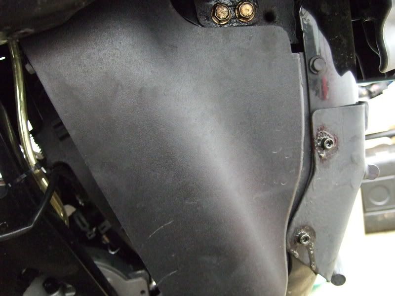

Noen andre som har samme problem?
Kommer sannsynligvis fra eksossiden men er usikker.
Bråker mest på tomgang og forsvinner litt med høyere turtall.
Alle alu-deksler som skal stoppe varmestråling virker faste og solide.
ilsen E.F.I Norway.

hei
det er helt sikker disse to plast platene som står å vibrerer,jeg måtte legge på gummilister for å få det vekk
GEIR
2008 polari 800 x2
