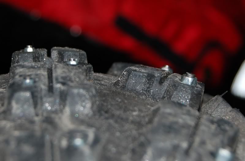

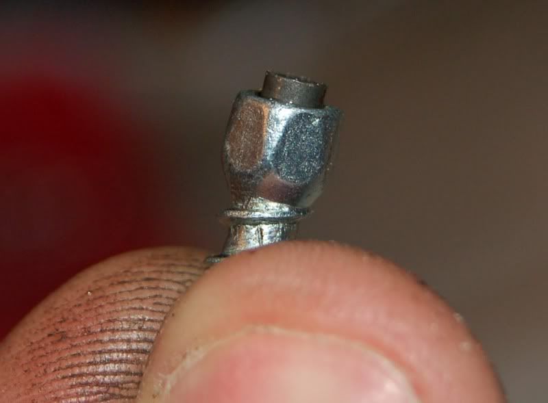

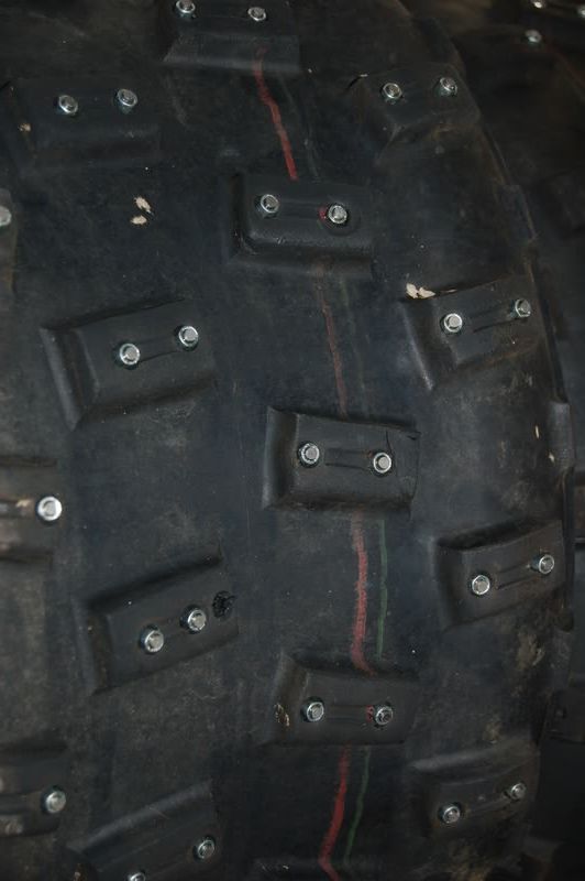

Kjøpe C-Max is-dubbar. Legger ved litt bilder av monteringen. Så dere kan se hvordan det ser ut og hvordan det var og montere.
Her ser du en 15mm pigg
Her ser du begge typene jeg har + verktøyet som monteres i drillen.
Dette er fordekkene, med 11mm i midten og 15mm ytterst. Som du ser er overhenget nesten det samme, men tuppen noe kraftigere på 15mm
Bak dekka. Montert 2stk 15mm i hver knast. Gikk overraskende fort og montere dette. Bare ikke de forsvinner like fort. De ser meget solide ut. Klarer ikke dra de ut med tang.
Vel da kan vi bare vente på snøen.

Använde du lim? Dom va bara å skruva i utan att borra asså?? Bra isåfall.
Tänkte mig nå liknande. Berätta om dom satt kvar bra!

Ingen lim. Bara å skruva i utan att borra
