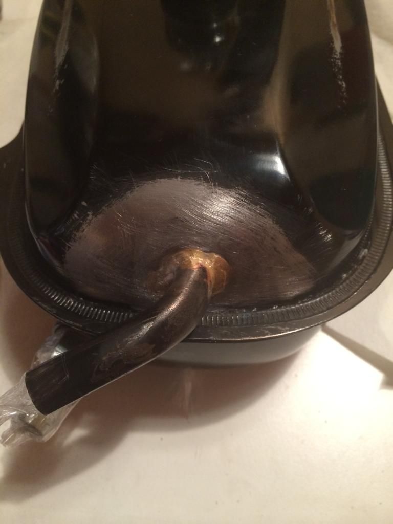

Ja då var oturen, eller tjaa, mest slarvet framme :banghead:
Fyllde för mycket olja i maskin så det täppte returen och det vart hål i en lödning till returpipen till tråget. Men tur i oturen så sköt det ingen packning. Men JÄVEL va den pissa! halva tiden att montera ner allt för lödnig har vart å oljesanera undertill och garagegolvet. Men nu är det lackat och väntar på montage.
Hoppas på att kunna rejsa till helgen igen ()p

Det där kan fan inte vara bra lött från början :o

Nej det var dåligt ilagt med material där det gick hål.

Åkt nu 30 mil sedan tråget löddes. håller hur torrt som helst! :headbang: Lovley!
