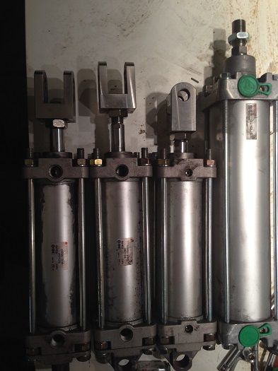

« Svar #1 skrivet: 20 december 2013 kl. 00:06:24 »
Här är bilder på luftcylindrarna.

SV: Plogprojekt
« Svar #3 skrivet: 2 januari 2014 kl. 22:14:59 »
Citat från: beavlon skrivet 20 december 2013 kl. 00:06:24
Hade du tänkt köra olja i de där? Intressant. Kan man det? Kul projekt.

Citat från: hell-man skrivet  2 januari 2014 kl. 22:14:59
Jodå, man kan köra olja i "alla" luftcylindrar fast man kör med lite lägre tryck än vad du gör i en oljecylinder, om man nu ska särskilja dom.
Är ju i stort sett samma sak fast med olika packningar och tryck.
Med det lilla trycket som behövs för plog till atv blir det ändå överkurs med dessa cylindrar med olja     :)
