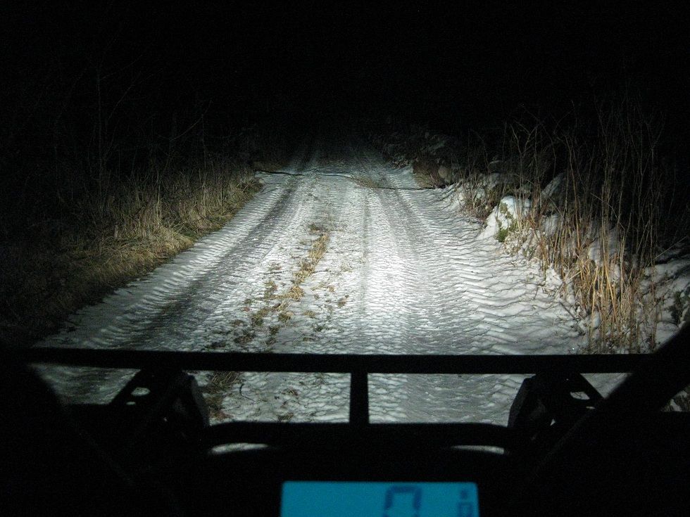

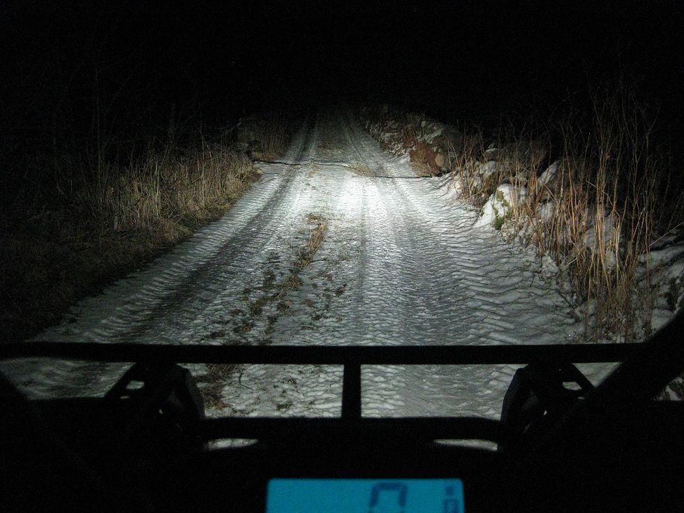

Idag fick jag äntligen lite tid över till att skruva med Grizzlyn. Köpte ett Bi-xenon 55w kit för några veckor sedan. Köpte även ett nytt 20Ah batteri, nu är det bytt och klart. Bi-xenon kitet gick bra att montera, lite korta sladdar bara från lampan till första kopplingspunkten men det funkar nog faen. Försökte även ta några bilder men det är inte lätt att fånga ljuset på bild samt ge rättvisa till detta. Men min spontana reaktion är att det blev en otrolig skillnad mot originallyset. Mycket bättre räckvidd men även bättre ljusspridning. Vill även passa på att tacka Hydro som gav mig några fina tips och svarade på mina dumma frågor ()p
Halvljus
Helljus
