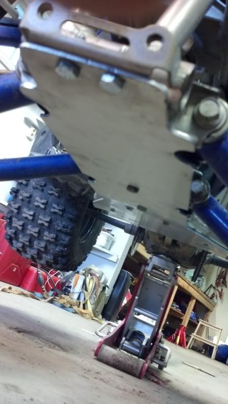

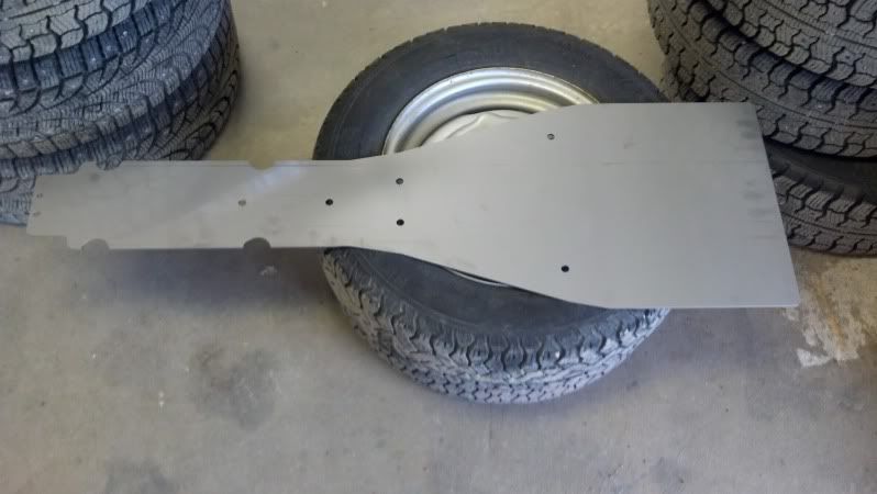

Har tillverkat en hasplåt till min raptor 700 -08 och har nu möjlighet att fixa till flera om intresse finns.
Den är tillverkad att och går längst fram med urtag för länkarmar.
Bilder nedan visar plåten lös, samt monterad med bild både uppifrån och underifrån.

Är de hål för oljepluggarna i plåten?

Nej det är inte hål för oljepluggar i dagsläget då jag ville ha en helt slät plåt som man kan kana över stock och sten..
dock kan det ordnas fram hål i valfri dimension.

Det ser ut att vara i tremillimetersplåt, så den lär knappast bulas!  :headbang:
Som de forumvana kanske vet är jag knappast nån förespråkare för dräneringshål mm på hasplåtar, men oljepluggshål kan man kosta på sig utan att direkt riskera något.
Raptorn behöver ju två plugghål (vilket jag hade på min) och jag körde nästan enbart i skogen med den men fastnade aldrig pga dessa hål.
Min nuvarande maskin saknar dock serviceuttag helt.
Men, om man nu skall snåla med hålen pga risken att fastna, bör man inte då främst se till att samtliga utstickande sexkantiga skruvskallar eliminieras?
För DET är en broms i skogen!
Slarvade när jag monterade vinschen på Raptorn och en skruv stack ut en centimeter under plåten... tvärstopp överallt.
Antingen kan man försänka hålen och använda försänkt skruv, eller får man göra en inpressning vid varje skruvhål.

Vagnsbult fungerar också fint om man inte vill ha nerstickande skallar, fast kanske är svårt att få till fyrkantigt hål i rostfritt?

inga problem om man vill ha vagnsbult, har själv satt dit försänkta insex nu.
Dock blir det ett problem med vagnsbult att dom bakre hålen gängas i befintliga svetsmuttrar och då måste man ha någon typ av skalle att skruva på..
