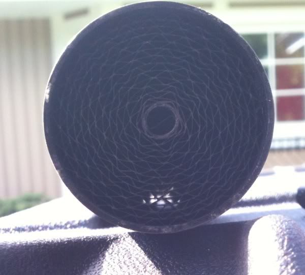

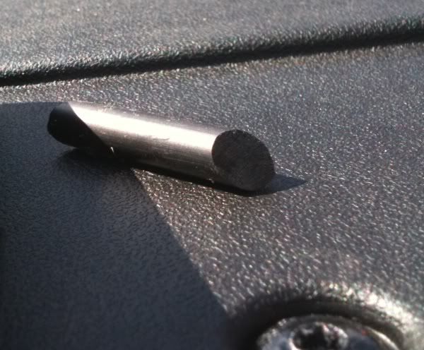

På 850 finns det två strypningar.
En utav strypningarna är en liten stav som hindrar gasreglaget att röra sig hela vägen.
Ta av locket till gasanordningen, där sitter det en liten svart plaststav som är ditlimmad med silikon. Pilla lite på den så rammlar den bort utan minsta spår att den varit monterad. Vill du ha den tillbakamonterad så är det bara att dra en sträng silikon på staven och lägga den på plats igen.
Den andra strypningen sitter mellan ljuddämparen och avgasröret. Släpp på de båda fjädrarna och sära på skarven. Då är det bara att demontera det "extra" rör som ligger där. Samma sak här, vill du ha den strypt igen så är det bara att lägga den på plats igen. Burken har samma storlek som en RedBull.

« Svar #11 skrivet: 8 juni 2011 kl. 11:41:10 »
Citat från: Hepe skrivet 25 januari 2011 kl. 19:43:55
850'n har ingen modifierad EFI eller liknande.
Den nedre bilden är väl, principiellt sett, ingen strypning?
Jag tycker snarare det ser ut som en katalysator (av ganska öppen modell)..
Denna borde inte bromsa alltför mycket, även om den lämnas så att den får göra sitt arbete som den är avsedd för.
