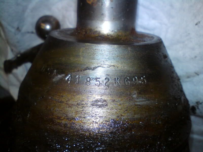

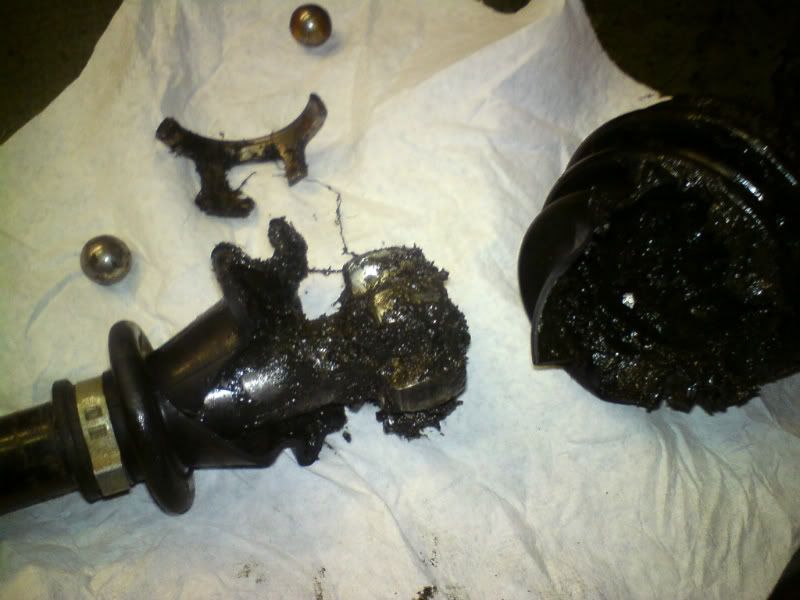

Kollade på det här lite noggrannare idag och det vart inte svårt att hitta felet,
höger yttre drivknut hade smulats sönder :hmmm: en "ny" begagnad är på väg från
Starks i Hol + en tändkabel som förhoppningsvis skall bota en del motorstörningar...

okej! hur ser de gamla grejerna ut..  ;) ;D  fy f-n vad det var trasigt!  :cry:

« Svar #9 skrivet: 18 november 2009 kl. 21:06:38 »
satan, den va trasig på riktigt den du  :headbang:

« Svar #10 skrivet: 18 november 2009 kl. 21:21:14 »
Hehe sådär såg det ut på en polares 800 med, fast hela drivaxeln var böjd med.  :)

« Svar #11 skrivet: 26 november 2009 kl. 00:35:44 »
Dedär har man ju varit med om  :(
Insidan såg ut som en mortel  ;D
Beställde en helt ny drivaxel (komplett) från staterna, ( www.ebay.com ) det slutade på 3000kr inkl. frakt,tull å moms
