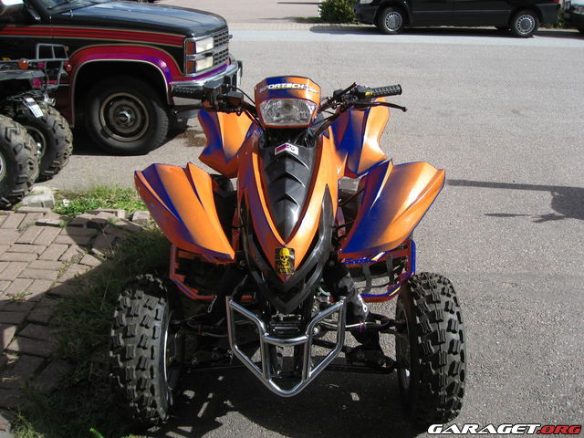

http://atvcenter.se/modules.php?name=Forums&file=viewtopic&t=7153&highlight=lack den kanske, ser grym ut :P

den gillar jag!   :D

photoshoppad annars har du slintitt med lila färg på bilens skärmkant.

fan han märkte det!!!   :D
nej den är faktiskt inte photoshoppad utan jag har nån knäpp funktion i kameran där man kan byta ut färger mot andra färger....
vad man nu ska ha det till!!!
finns det så många omlackade fyrhjulingar egentligen?
och hur får man färgen att fästa på plasten???
