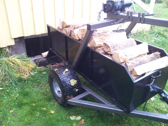

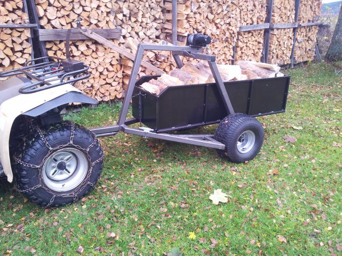

Här kommer två bilder på den färdiga vagnen. Ska ta bilder på den i helgen när den används till det den är byggd för, nämligen att köra in ved med!

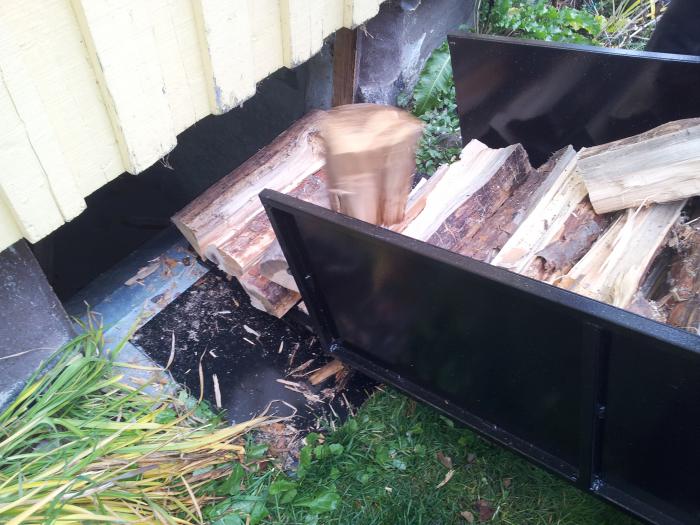

Här kommer några bilder på vedkörning med vagnen. Den rymmer 350liter så det är ju skapligt om man jämför med en skottkärra. Sen är det ju bra mycket roligare att köra med fyrhjulingen:) Veden skjuts lätt ner i "källarfönstret".

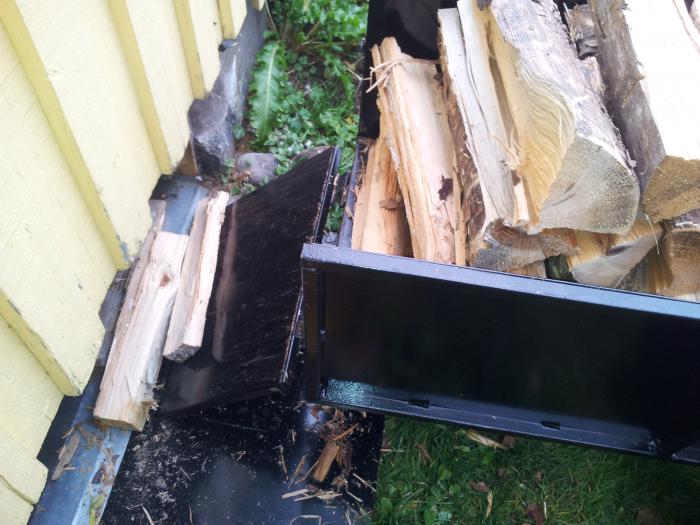

Flaket tippas och baklämmen fälls ner.
