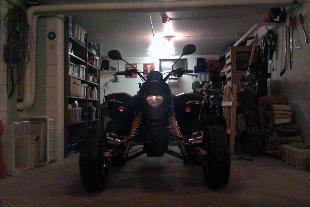

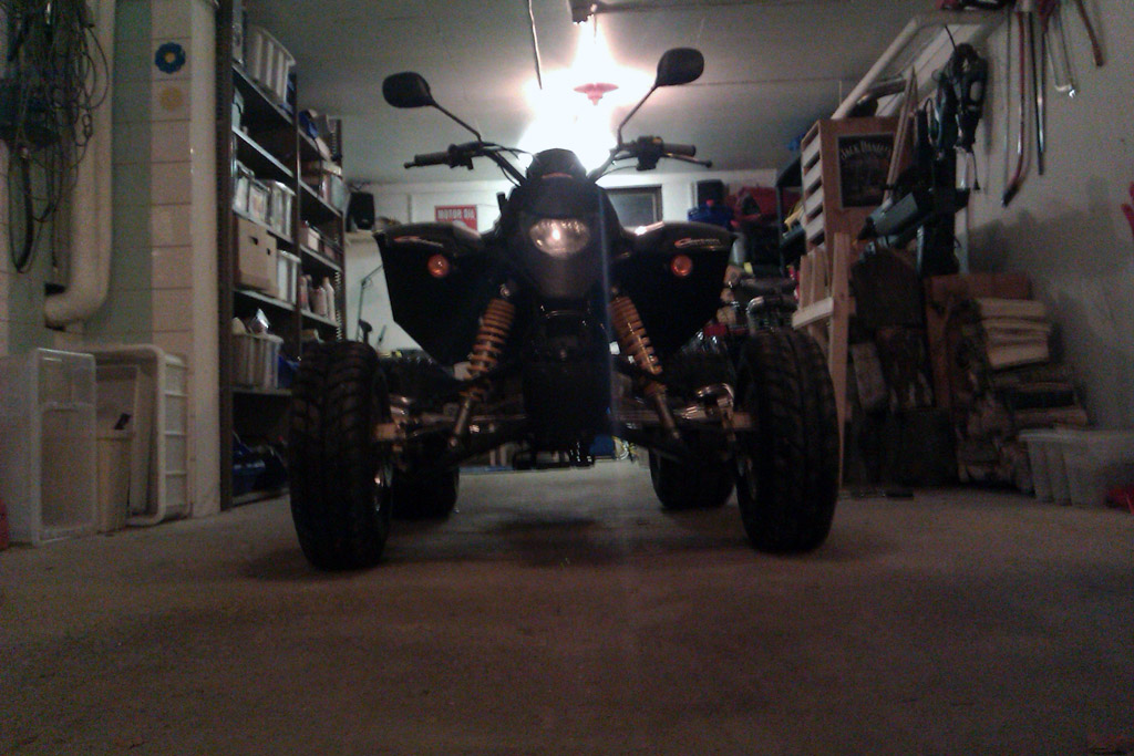

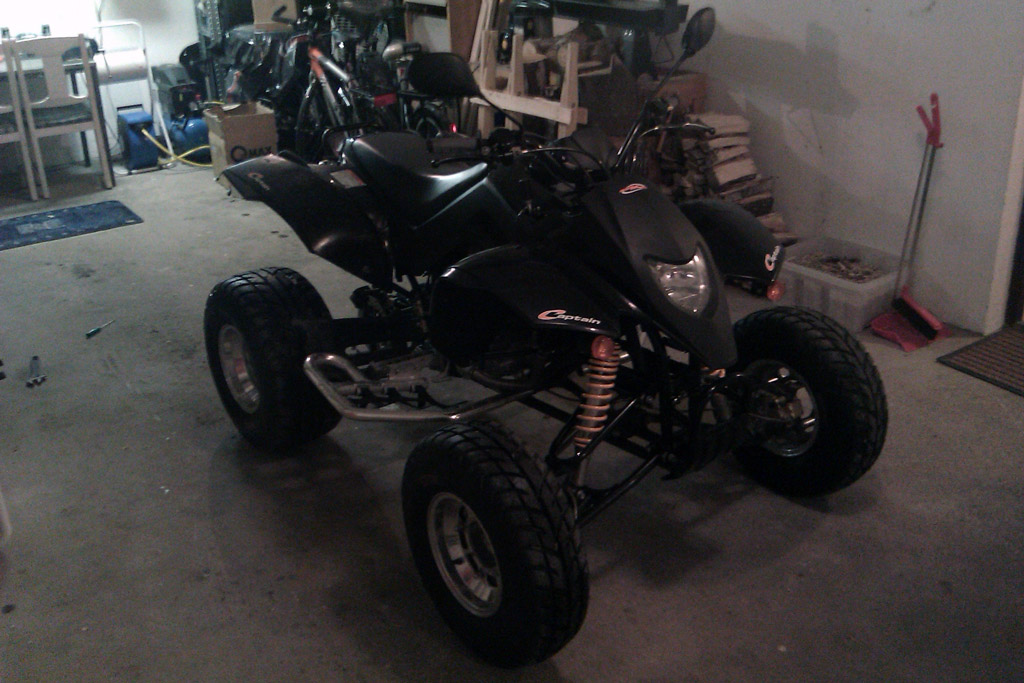

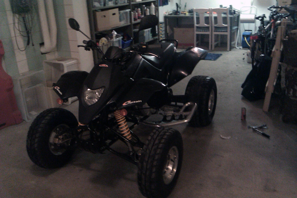

Lite bilder från idag, monterat 5" breddning fram, 3" bak (optimalast?)
