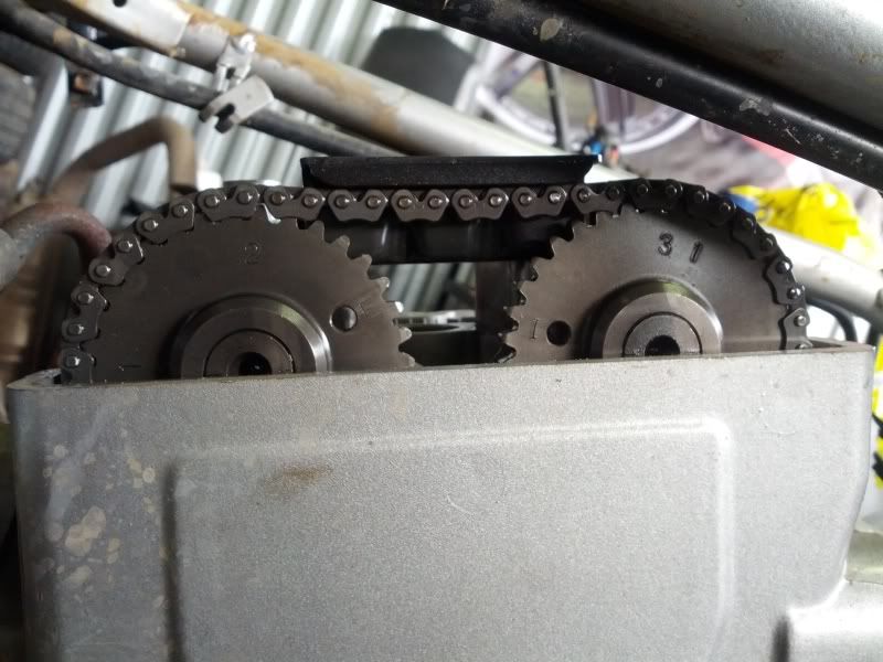

Efter nån timme va allt som va i vägen bortplockat! Har nollat motorn nu innan allt rivs ner. Det gjorde man genom att plocka bort locket som sitter mitt på kåpan (där lednyckeln sitter nu) och plocka bort bulten som sitter på ovansidan av motorn. lysa ner i hålet och vrida motorn tills man ser ett märke "T|" och om man gjort rätt så ska det strecket vara mitt i det hålet, då ska 2st linjer (som sitter på varsitt kamdrev) vara jämsmed cylinderns kant. Så det som händer nästa gång (förmodligen på lördag) blir att släppa på kedjespännaren och arbete neråt i motorn. här följer några bilder:

Lite svårt att se här, skulle tagit kortet lite mer uppifrån. men här syns linjerna i kammarna som stämmer med kanten av cylindern när motorn är i nolläge.
