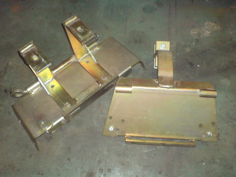

« Svar #4 skrivet: 18 april 2011 kl. 12:53:44 »
Har jag ett flyttbart fäste(fram och bak) liggandes till en 2002a. vet ej om den passar rakt av dock.
1000kr så är den din
Såhär sågg det ut när den satt på fram

« Svar #6 skrivet: 19 april 2011 kl. 13:54:22 »
Det flyttbara fästet var det iofs bra pris på men jag tycker att de bygger förmycket framåt.
Att köpa en till vinch är inte aktuellt.
Jag tog och CADade upp ett eget fäste som jag ska be verkstaden på jobbet skära ut med lasern och bocka till. Det kommer att bli en kopia av KFI fästet som jag länkade till.
